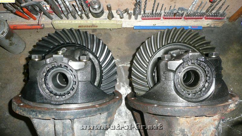

1) C'est la meilleure solution sur le plan démultiplication
2) Un bon bricoleur, avec des notions d'ajustage, de la propreté et ce qui est dit plus haut comme outillage, ça se fait. Avec la sanguine on peut, après des tatonnements, y arriver. C'est l'empreinte des dents qu'il faut respecter et la précontrainte des rlts.
S'il le faut je peux agrandir la photo des empreintes
