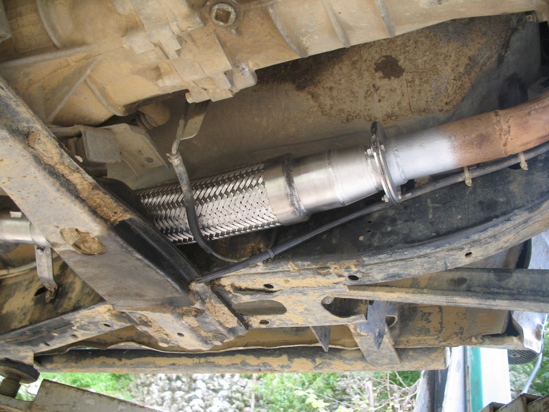

sleepyhollow Posté(e) : 7 mai 2008 Auteur Posté(e) : 7 mai 2008 Super résultat je voudrais bien avoir le même C'est le même pour un Y61 long ?

Tony.Troll Posté(e) : 7 mai 2008 Posté(e) : 7 mai 2008 Super résultat je voudrais bien avoir le même C'est le même pour un Y61 long ? pas du tt je pense la c est un 60 court. et la il manque la partie finale que je n ai pas pris en photo

Labyrinth Posté(e) : 12 octobre 2020 Posté(e) : 12 octobre 2020 Le 07/05/2008 à 19:16, Tony.Troll a dit : moi j ai ca fait maison 🤩 super taf tu as soudé chaque petit bout un à un ? pourquoi mettre de flexible ? C est pour éviter un angle chiant ?
