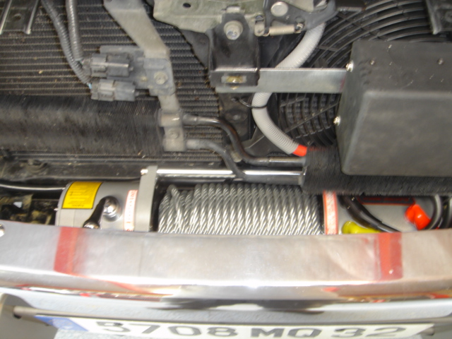

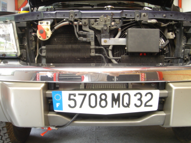

ZAZA32 Posté(e) : 8 mai 2008 Posté(e) : 8 mai 2008 Bonsoir à tous, cet après-midi je me suis donc lancer dans le montage du treuil et après plusieurs essais sur la platine j'ai du tourner le treuil de sens car la poignée touchait le radiateur d'huile. J'ai donc déroulé le cable entièrement pour que le cable enroule et déroule vers le bas et maintenant que tout est en place je voudrais votre avis: le treuil a-t'il la même force en enroulant qu'en déroulant ?

ZAZA32 Posté(e) : 8 mai 2008 Auteur Posté(e) : 8 mai 2008 Je pense que le couple moteur est identique dans les 2 sens, par contre ,la mecanique interne du treuil du treuil n' est peut etre pas faite pour travailler dans le sens inverse, je pense surtout au reducteur A ta place je respeterais le sens de rotation Ne peut tu pas regarder pour modifier ta manette, n'hesite pas a mettre des photos Je mettrais des photos samedi, en fait c'est au réducteur que je pensais moi aussi. Je vais peut être décaler la manette, merci.

ZAZA32 Posté(e) : 12 mai 2008 Auteur Posté(e) : 12 mai 2008 Bon, j'ai eu plusieurs avis et finalement j'ai laissé mon montage, on verra bien ! ! ! J'ai les photos, mais j'ai atteind ma limite

ZAZA32 Posté(e) : 14 mai 2008 Auteur Posté(e) : 14 mai 2008 Reste à savoir si il y a une marche-arrière sur le réducteur ou si elle est obtenue par l'inversion du moteur électrique ! La vue éclatée n'est pas top, mais d'après le responsable SAV de ma boite il me dit que ça revient au même qu'il marche dans un sens ou dans l'autre. Seul problème qui ne me gêne en rien, sur la télécommande le IN et le OUT sont inversés.
