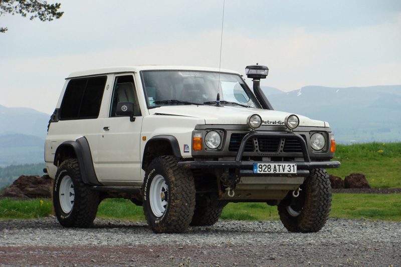

cyril 31 Posté(e) : 23 mai 2008 Partager ce message Posté(e) : 23 mai 2008 salut un 60 en 285/75/16 Lien vers le commentaire Partager sur d’autres sites Plus d'options de partage...

le loup Posté(e) : 27 mai 2008 Partager ce message Posté(e) : 27 mai 2008 oui mais monté sur koi comme jante car la sa change tout Lien vers le commentaire Partager sur d’autres sites Plus d'options de partage...
Al' Posté(e) : 28 mai 2008 Auteur Partager ce message Posté(e) : 28 mai 2008 pour les 33/10.5/16: 7x15 ou 8x15,soit déport 0 soit négatif pour les 285/75/16: 8x16 déport -20 ou -25 Lien vers le commentaire Partager sur d’autres sites Plus d'options de partage...
