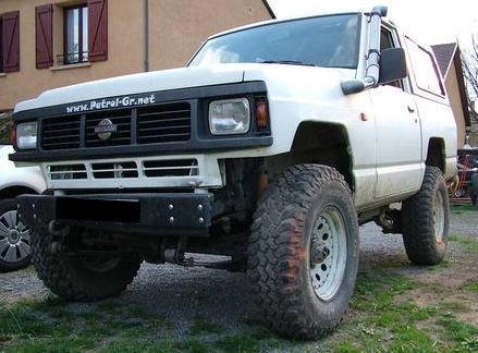

laurentais Posté(e) : 22 mai 2008 Partager ce message Posté(e) : 22 mai 2008 Un exemple de 60 avec la monte que tu indique Lien vers le commentaire Partager sur d’autres sites Plus d'options de partage...
ninnin Posté(e) : 23 mai 2008 Partager ce message Posté(e) : 23 mai 2008 Tiens pour te donner une idée regardes sur mon troll c'est du 255/85R16 A plus Ninnin Lien vers le commentaire Partager sur d’autres sites Plus d'options de partage...

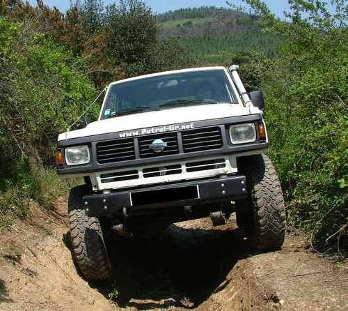

Trollissimo Posté(e) : 29 mai 2008 Partager ce message Posté(e) : 29 mai 2008 pour le Baroud les BF MUD 255/85/16 en TT ça le fait comme on dit qq photos : Lien vers le commentaire Partager sur d’autres sites Plus d'options de partage...

Pierre57 Posté(e) : 12 juin 2008 Partager ce message Posté(e) : 12 juin 2008 pour le Baroud les BF MUD 255/85/16 en TT ça le fait comme on dit tu peux me donner les dimensions de tes jantes? et tant que j'y suis, je squatte ce topic. du 255/85/16 avec jante de 16x6, déport -10, ça passe sur un 260 body+5? Lien vers le commentaire Partager sur d’autres sites Plus d'options de partage...
Trollissimo Posté(e) : 17 juin 2008 Partager ce message Posté(e) : 17 juin 2008 pour le Baroud les BF MUD 255/85/16 en TT ça le fait comme on dit tu peux me donner les dimensions de tes jantes? et tant que j'y suis, je squatte ce topic. du 255/85/16 avec jante de 16x6, déport -10, ça passe sur un 260 body+5? je ne connais ni la taille ni le déport des jantes achetées d'occase avec les pneus montés (aucune inscription dessus) désolé par contre j'ai des jumelles rallongées (+10cm derrière +5 cm devant) un body +6cm et amortos de GR (un poil plus haut que l'origine)...les lames sont quasi mortes donc très souple à l'avant : y'a plus trop place mais ça passe quand même Lien vers le commentaire Partager sur d’autres sites Plus d'options de partage...
