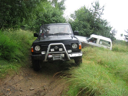

titi84 Posté(e) : 25 mai 2008 Posté(e) : 25 mai 2008 alors cette apre midi j ai vu un troll y60 long avec un treuil de 7T500 deja vous dire quil rigoler pas plus de 70 kilos le tipe a couper un bout de sa caisse le suport radiateur du bas et garder la fixation d origine du haut et incliner de 5 bon cm ver le ventilo et souder une tole sur les deux longeron du chassis pour y maitre son treuil et decouper aussi sa calendre sa donne sa en photo mais juste un montage photo avec le mien de troll j'avais pas mon apareil a toff il a couper la ou cé en rose vous pense quoi de decouper ? ? ? ?

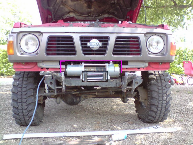

titi84 Posté(e) : 25 mai 2008 Auteur Posté(e) : 25 mai 2008 moi j'ai juste découpé la calandre mai le tipe lui a couper la petite poutre et reculer le radiateur et sens body il et a sa place nickel
the bargeots Posté(e) : 25 mai 2008 Posté(e) : 25 mai 2008 Heu franchement, y'a des idées bizares qui trainent parfois... donc vous decoupez la caisse a cet endroit pour faire passer un treuil... Mais a cet endroit rassurez moi (meme si j'en doutes) c'est juste une tole de decoration? Il me semble que non, me semble meme que c'est une sorte de piece faisant la rigiditée de l'avant de la caisse, celle a cet endroit ou de chaque coté la caisse se pose dessus... non? Non franchement je sais pas, mais ça ma l'air de craindre a cet endroit... Si vous cherchez vraiment de l'angle d'attaque le mieux est de pas poser de treuil Au fait je crois avoir lu aussi: souder sur le chassis... Oui ça c'est encore pire, comment creer un point de faiblesse sur le chassis et prendre encore des risques...
Mystic Posté(e) : 25 mai 2008 Posté(e) : 25 mai 2008 Un body +5 et HOP ! plus de problème Il y a même encore de la place
titi84 Posté(e) : 27 mai 2008 Auteur Posté(e) : 27 mai 2008 alors personne a vu un pareil montage bon promis la prochain wek si le troll vien je vous fait des toff
titi84 Posté(e) : 14 juin 2008 Auteur Posté(e) : 14 juin 2008 comme j avai dit je vous et fait une photo du treuil avec la caisse couper et cé pas un rigolo le treuil un 7T5
titi84 Posté(e) : 23 juillet 2008 Auteur Posté(e) : 23 juillet 2008 voila fini sa donne sa autrement allé sur mon post il y a tout
