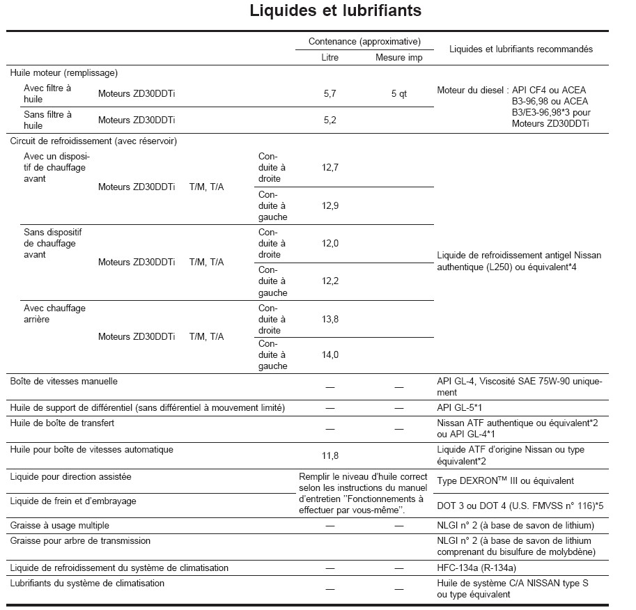

alba Posté(e) : 13 juin 2008 Partager ce message Posté(e) : 13 juin 2008 bonjour je souhaite éffectuer mes vidanges moi même (3.0di BA) mais même le garage est incapable de me donner les contenances des ponts, boite auto et différentiels .... Le moteur ok pour un peu plus de 8 litres d'huile ... Pouvez-vous m'aider ? .... Je sais que pour le pont il faut de la 80w90 mais le reste ???? chez Renault ils me disent qu'ils ont un grand bidon qui fait tout !!! ça fait peur !! merci charles Lien vers le commentaire Partager sur d’autres sites Plus d'options de partage...
