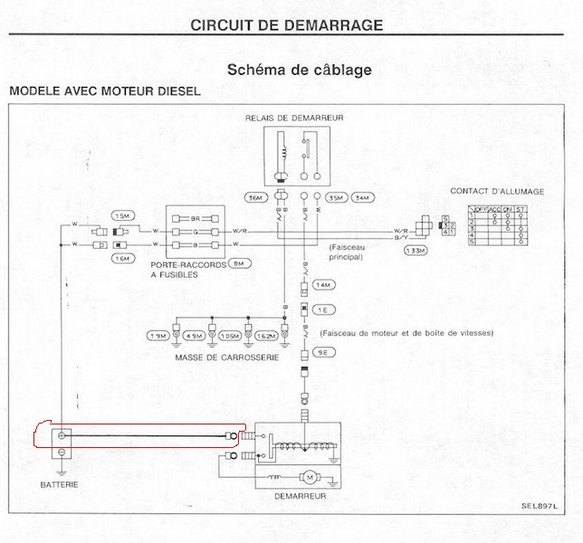

jefbm Posté(e) : 15 juin 2008 Partager ce message Posté(e) : 15 juin 2008 bonjour à tous, j'ai un probléme de démarrage depuis quelques jours, je vous explique : quand je met le contact pour démarrer tout est normal au niveau des voyants; préchauffage, etc.. - quand je tourne la clé pour démarrer, j'entend divers relais se connecter mais rien ne se passe..le démarreur n'est pas lancé ! - il faut que je coupe le contact plusieurs fois (3a 6 fois en général) et d'un coup le contact se fait et le démarreur est alors entrainé normalement et démarre le moteur en roulant tout est normal, tout fonctionne.. j'ai vérifié la batterie et les connections, batterie, démarreur, tout est ok ! je pense alors à un probléme de relais ou alors de démarreur proprement dit (balais, etc) sachant que le démarreur entraine bien le moteur lorqu'il tourne.. quelqu'un aurai-t'il le circuit électrique de démarrage car je n'ai rien, et je ne sais pas où se trouve le relais du démarreur, ni ses fusibles de commande... ? merci d'avance jean-françois Lien vers le commentaire Partager sur d’autres sites Plus d'options de partage...
