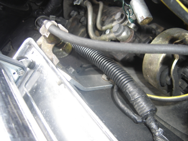

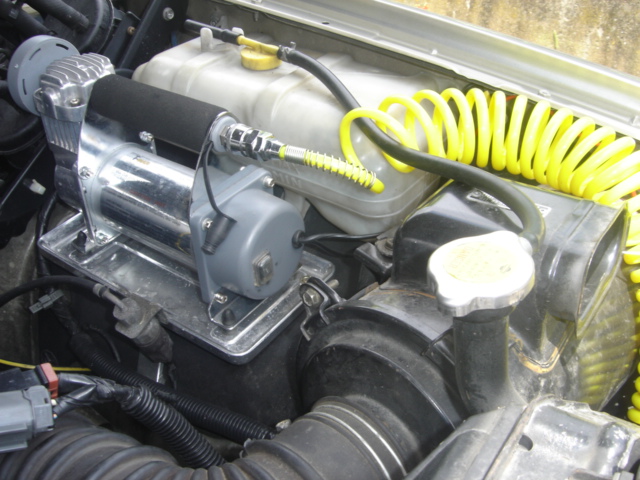

Surement dejà fait ! Deux photos de mon montage sous capot, sans trou ni modif sur la tôle du y60 (c'est maladif :2 (21): ) en se servant de deux des écrous soudés sur le passage de roue ,d'une...grosse patte alu pour faire le troisième point de fixation, et de trois cales alu (pour ne pas enlever l' "isolant" d'origine des passages et rattraper sa hauteur). Perçage et taraudage du support d'origine du T-max dans son épaisseur la plus grosse pour y boulonner la patte.

En tout cas, beau boulot, propre et soigné !!! :2 (17)::2 (15):
