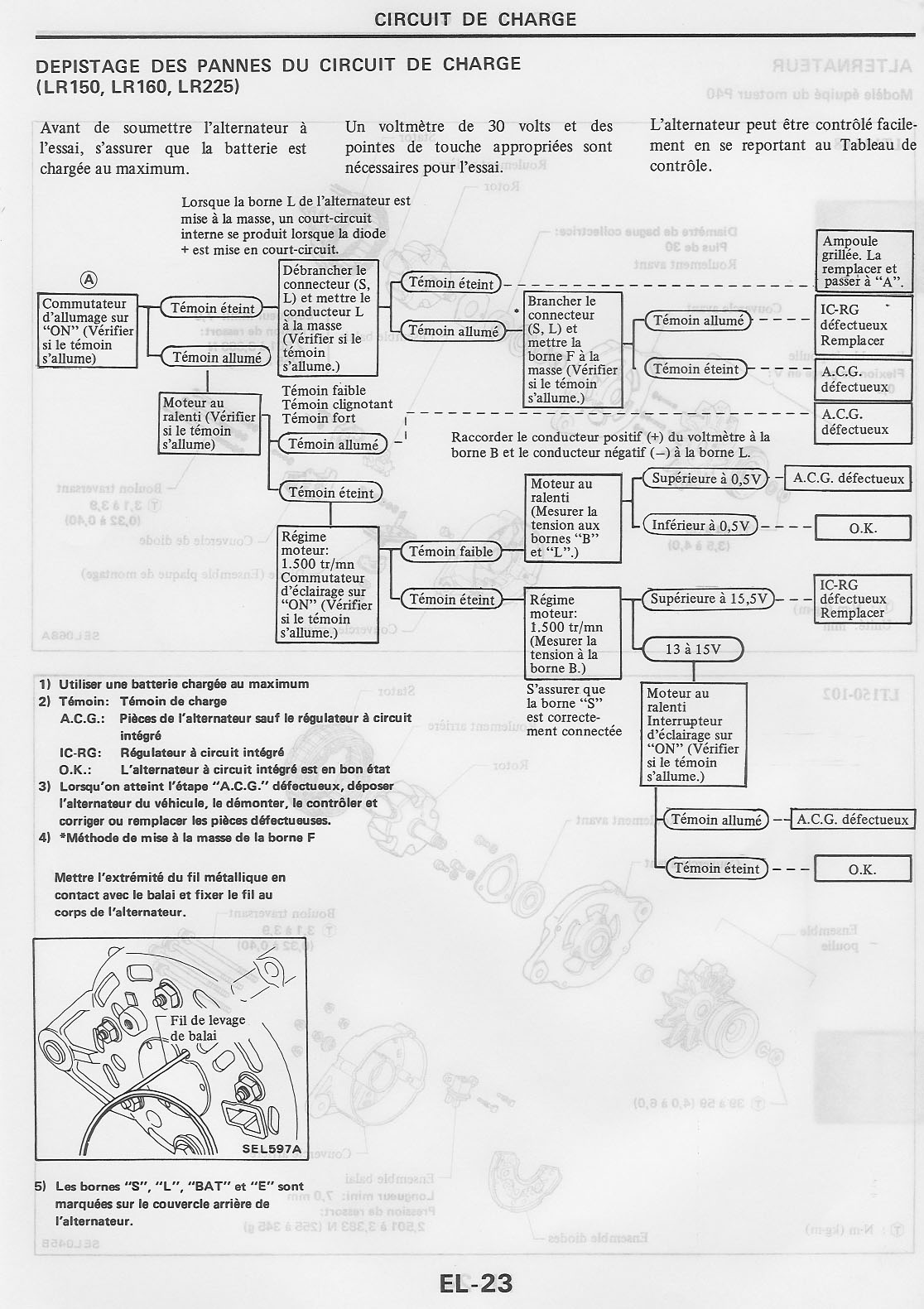

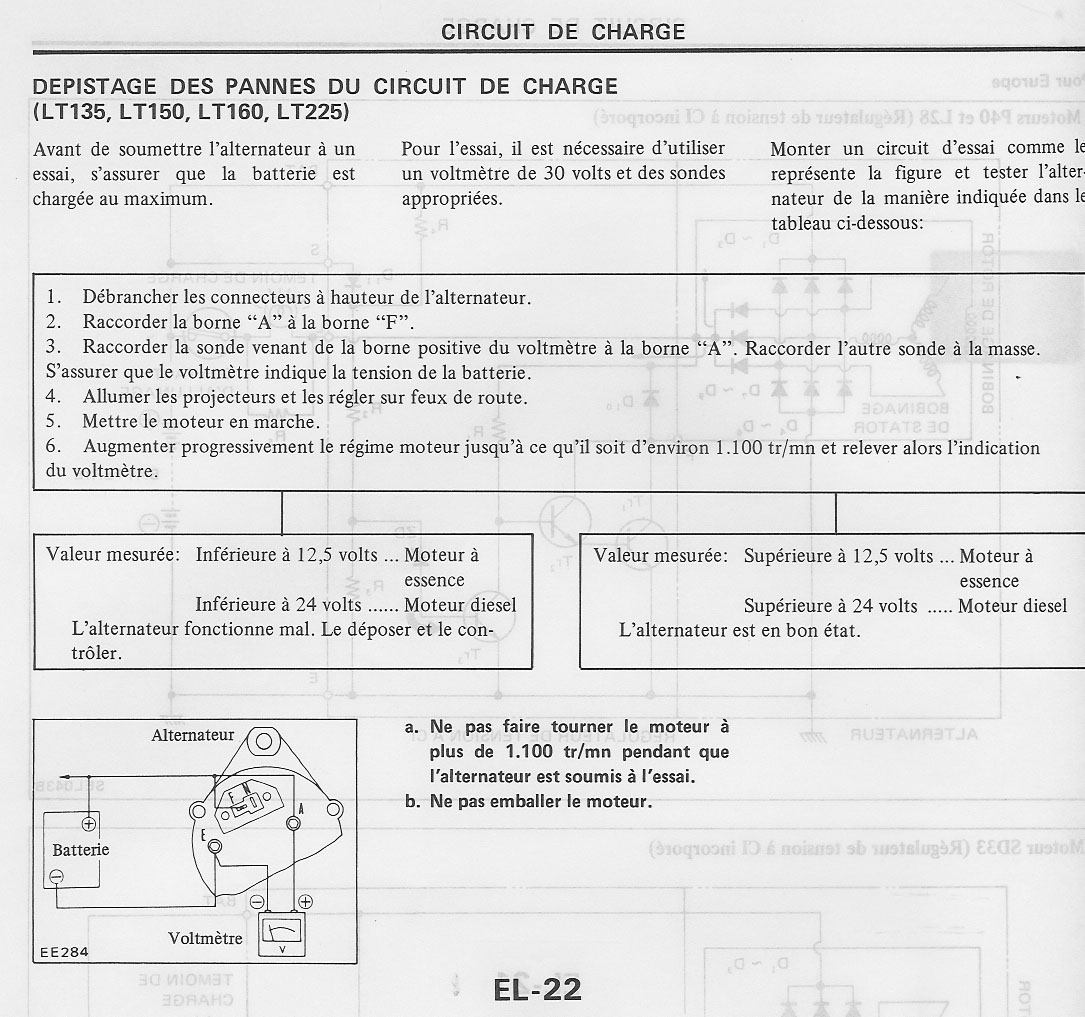

Red Bull Posté(e) : 26 juin 2008 Partager ce message Posté(e) : 26 juin 2008 Salut ! Voila mon soucis: Je ne sais pas si c'est ma batterie qui est H.S ou mon alternateur qui ne charge plus donc la batterie qui se vide> Une batterie peut elle ne plus prendre la charge ? Car même après avoir roulé 50 km je ne demarre plus. Et si mon alternateur ne chargeait plus mon voyant batterie s'allumerait, non ?? Comment tester un alternateur et savoir si il charge ?? Demain matin je vais commencer par changer la batterie, elle a 4 ans et connue de fortes chaleurs très humides pendant 3 années sur les 4 !! D'avance merci pour vos réponses ! Red Bull. Lien vers le commentaire Partager sur d’autres sites Plus d'options de partage...
