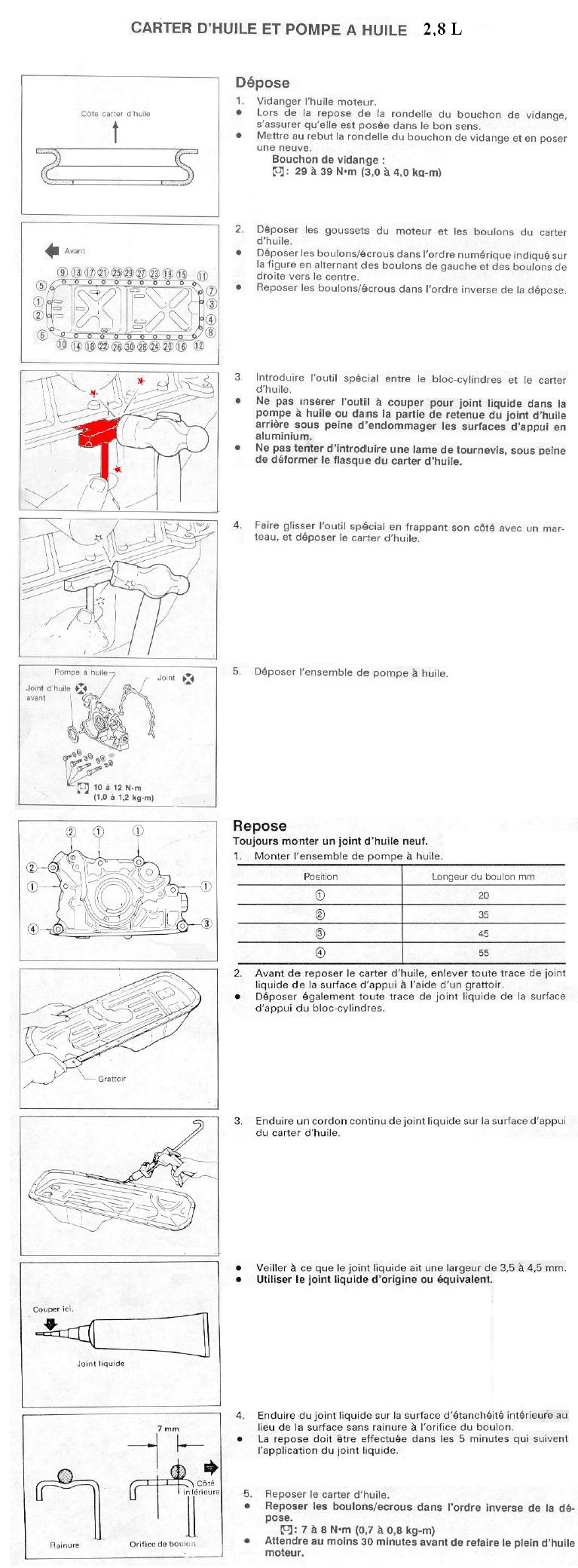

Bruno13 Posté(e) : 2 juillet 2008 Partager ce message Posté(e) : 2 juillet 2008 j'ai le joint de carter d'huile à refaire, je voudrais avoir quelques explications pour le demonter surtout vers la connexion avec la boite de vitesse, comment fait on pour acceder au vis?? Bruno13 Lien vers le commentaire Partager sur d’autres sites Plus d'options de partage...
