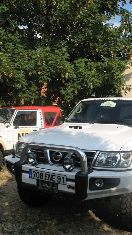

Voici le nouveau Pearl
    Moteur refait à neuf, bloc neuf Nissan, pistons, bielles, culasse Nissan, turbo, embrayage, volant moteur bi-masse, pompe injection
    Boitier power système

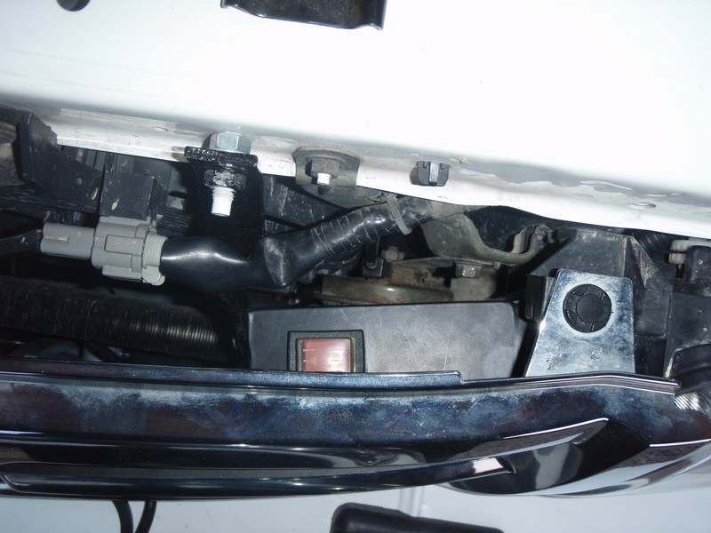

    Vanne EGR condamnée
    Ligne complète Tecinox diamètre 63mm
    Filtre à air green
    Ressorts king-spring AR KDRR 43 EHD / AV KDFR 42 HHD
    Amortisseurs à bonbonne séparé E4x4p
    Barres Panhard Tough Dog réglables avant et arrière
    Amortisseur de direction XHD Touch dog avec ressort de retour au centre
    Barre de direction renforcée réglable
    Attelage charge lourde
    Frein a disque rainurés et poinçonnés zeroSixty J
    Plaquettes performance

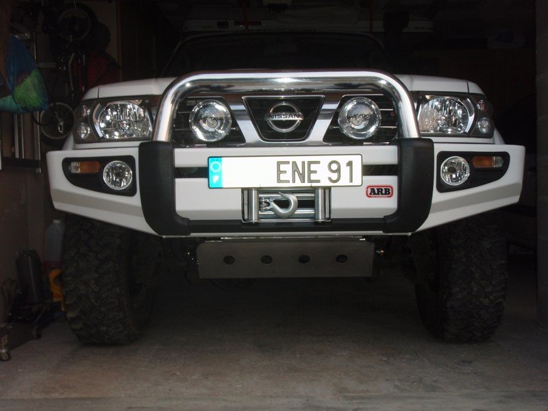

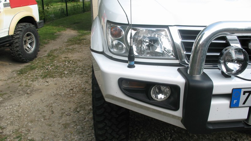

    Parre-choc ARB Sahara Bar

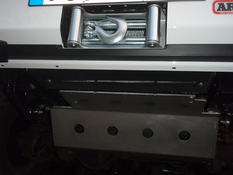

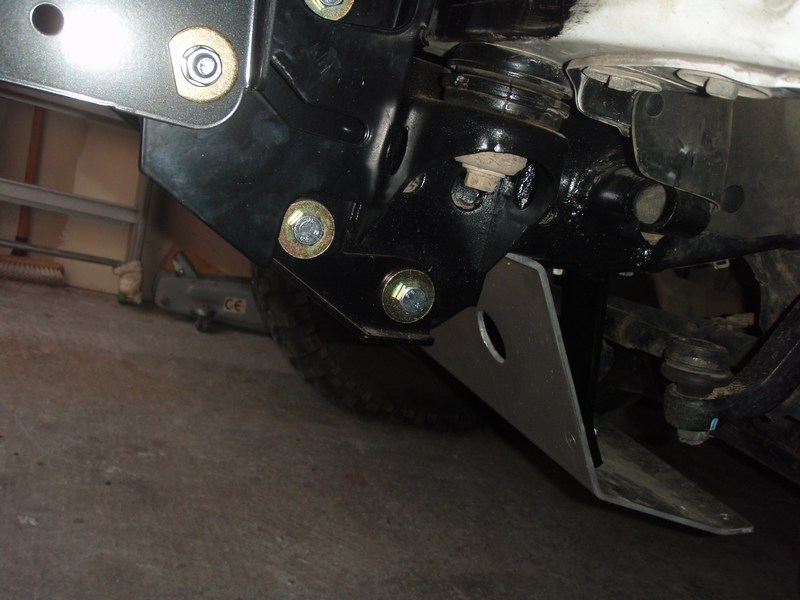

    Sabot avant maison, blindage de boites 8mm asfir
    Barres latérale Barutel
    Toit ouvrant électrique WEBASTO
    Convertisseur 12 volts / 220 volts de 600 watts
    4 prises 12 volt 2 pour les places arrière 2 dans le coffre

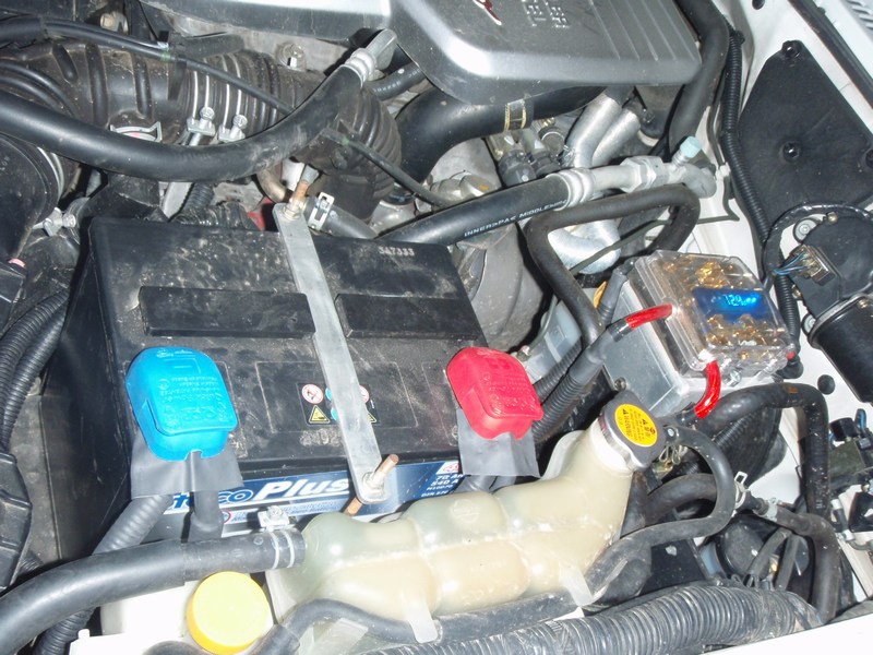

    Batterie principale et auxiliaire optima, platine batterie auxiliaire maison
    Coupleur séparateur TMAX
    Répartiteur avec indication voltage batterie auxiliaire
    CB albrecht à écran déporté

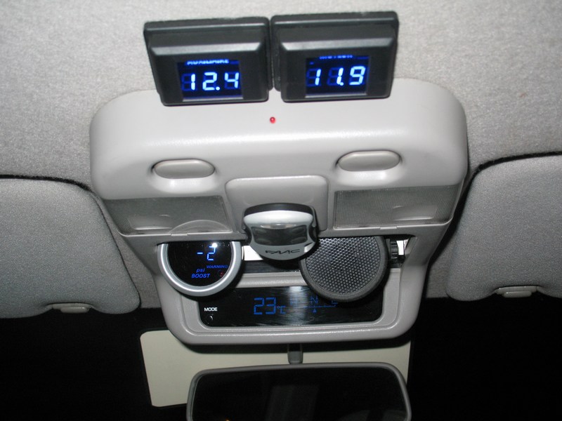

    Mano de pression turbo + voltmètre pour chaque batterie
    Station multimédia Alpine INEW920R 4x50 W
    HP Focal 165mm 4x160W
    Ampli alpine 750W pour caisson de basse Alpine 2 x 20 cm 1200W
    Écran pour les places arrière
    Barre de led 3W 28P
    Treuil + corde plasma lancelin 12mm

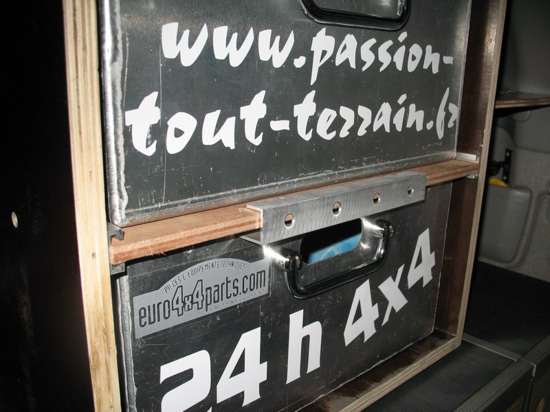

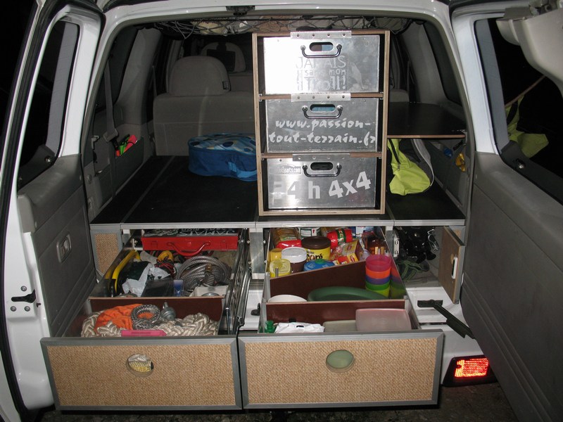

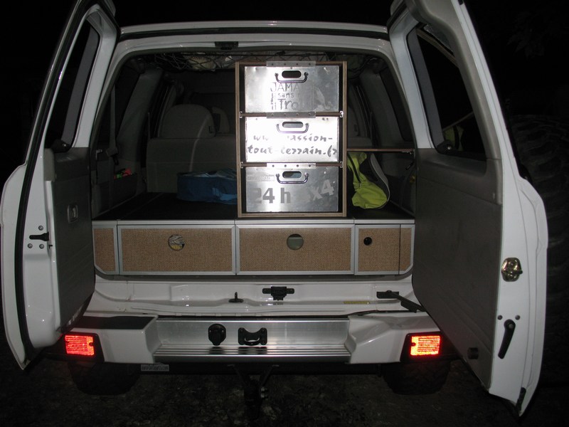

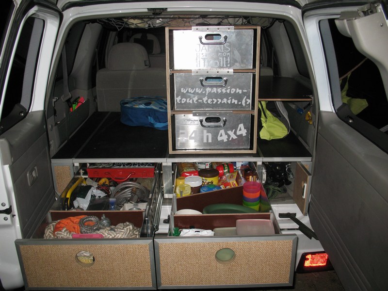

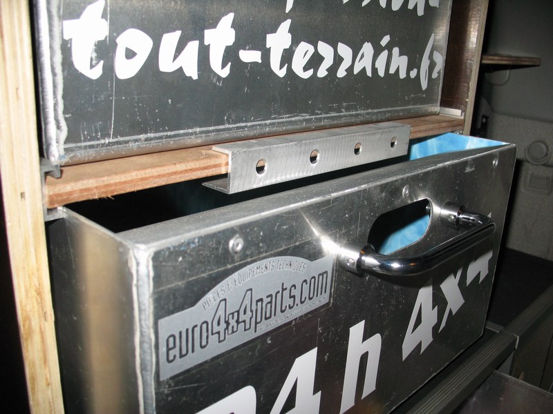

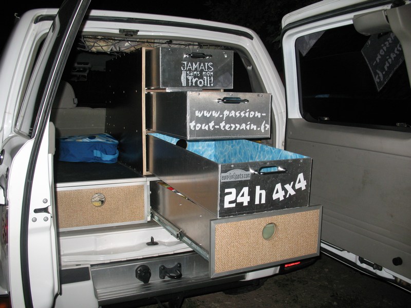

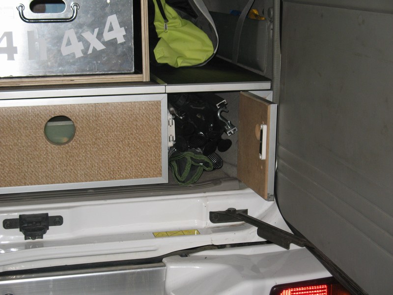

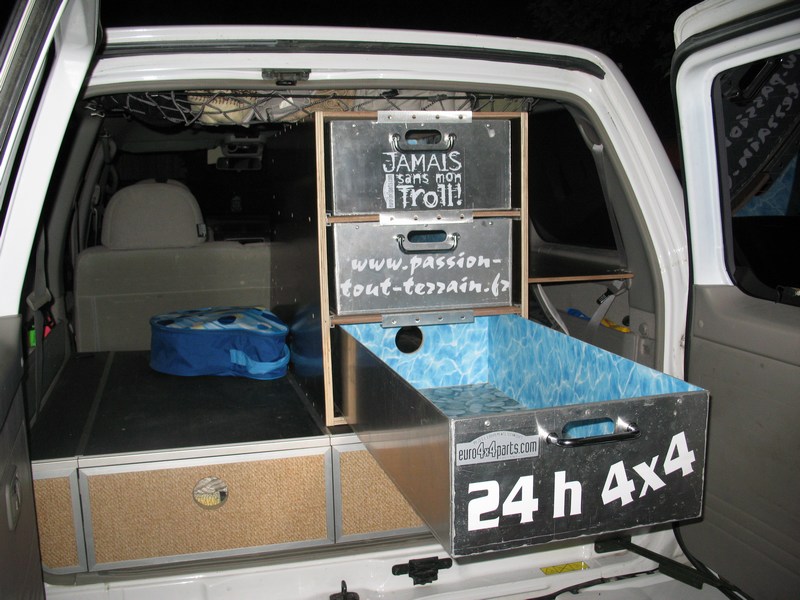

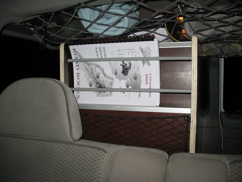

    Aménagement coffre maison 2 tiroirs séparable pour remettre un strapontin, + 1 pile de 3 tiroirs et 1 pile de 2 tiroirs

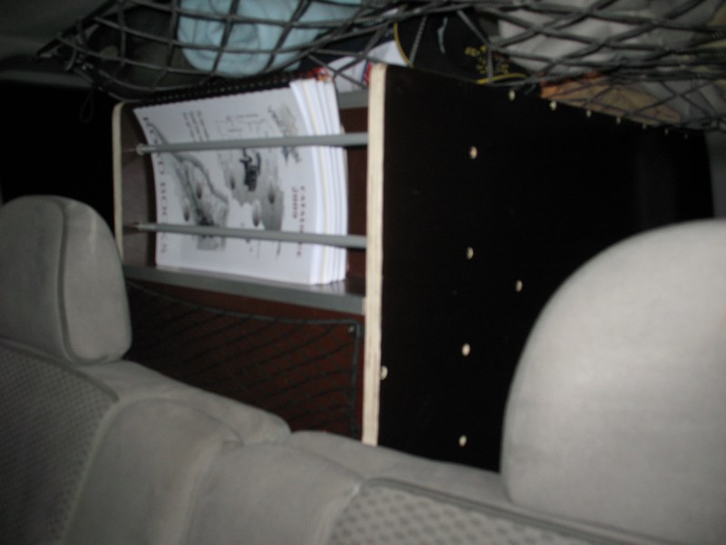

    Filet de rangement au plafond
    Frigo Waeco CF-40
    Jantes racer silver 8x16 déport -25
    BFGoodrich AT 285/75/16

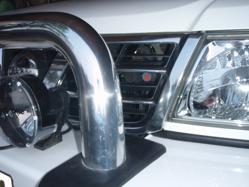

    Feux Diurne
    Durites de frein aviation goodridge
    Snorkel Safari
    Feux arrière multifonction origine modifié
    Répétiteurs de clignotant d'ailes en blanc de xtrail modifié
    Préfiltre Racor FG 500
    Réservoir d'eau 43 litres, Pompe à eau Flojet 4L3 minute, kit douchette + robinet dans coquille de PC arrière, nable de remplissage à côté du réservoir d'essence, indicateur de niveau d'eau
    Vitres teintées Foliatec
    Becquet arrière avec intégration maison 3eme feu de stop
    Déflecteur de vitre avant

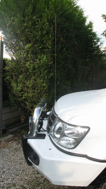

Interrupteur pour l'antenne.
CB Président James.

Le blanc lui va bien. Tu peux préciser la taille des pneus ?
Les 285/75/16 de Pearl Number one.
Le Blanc c'était la condition sinequanone pour en changer, et comme ça ne court pas les rues il à fallu prendre une décision, de plus il avait déjà un bon niveau d'équipement et surtout parcequ'il y avait une autre condition non fumeur.

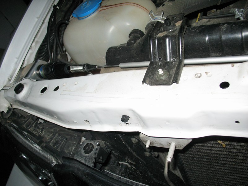

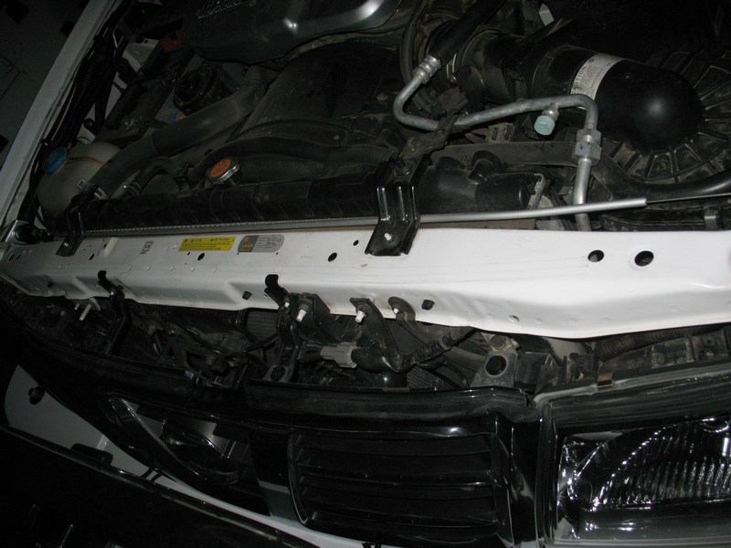

Et pour finir réhausse par une patte du compensateur asservi.
L'interrupteur c'est pour empecher l'antenne de monte quand on ecoute les CD,si c'est ca tu peut mettre le schema de ton installation.
Merci d'avance. Jym92
Oui l'interrupteur c'est pour rentrer le trol dans le garage :2 (15): et ne pas la casser dans les chemins..... et pouvoir toujours écouter les cd.
Pas besoin de shéma.
Tu prends le fil tout bleu pas celui qui est blanc et bleu celui la c'est le remote pour commander l'allumage d'un ampli ou d'une autre source par exemple.
Donc sur le fil tout bleu tu intercales un interupteur qui aura pour action de couper le jus vers l'antenne donc rentrera celle-ci :2 (26):
J'ai mis le bouton sur l'un des cache vide à côté du blocage.
Le deuxième cache va me servir pour mettre une prise de type jack ou de type XLR relié à l'entrée AUX de l'autoradio de cette manière je peux raccorder mon téléphone sur mon autoradio et écouter les MP3 ou brancher la sortie son de la platine DVD pour avoir le son par l'autoradio

Installation de la prise d'attelage sur la marche en alu elle restera toujours toute neuve :2 (15):

Rattrapage du sabot avant mise en forme arrondit par rapport au pare-choc afin qu'il épouse au mieux la forme.

Juste une question. Ou est ce que tu as trouvé le filet que tu avais au plafond de ton 60.
A+Pierre
Chez un accessoiriste auto, c'est un filet de remorque.
