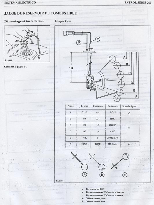

vosgien Posté(e) : 19 juillet 2008 Partager ce message Posté(e) : 19 juillet 2008 ma jauge au tableau de bord ne fonctionne plus et j'aimerais savoir si c'est réparable par moi-même et où elle se trouve également merci de vos réponses Lien vers le commentaire Partager sur d’autres sites Plus d'options de partage...
