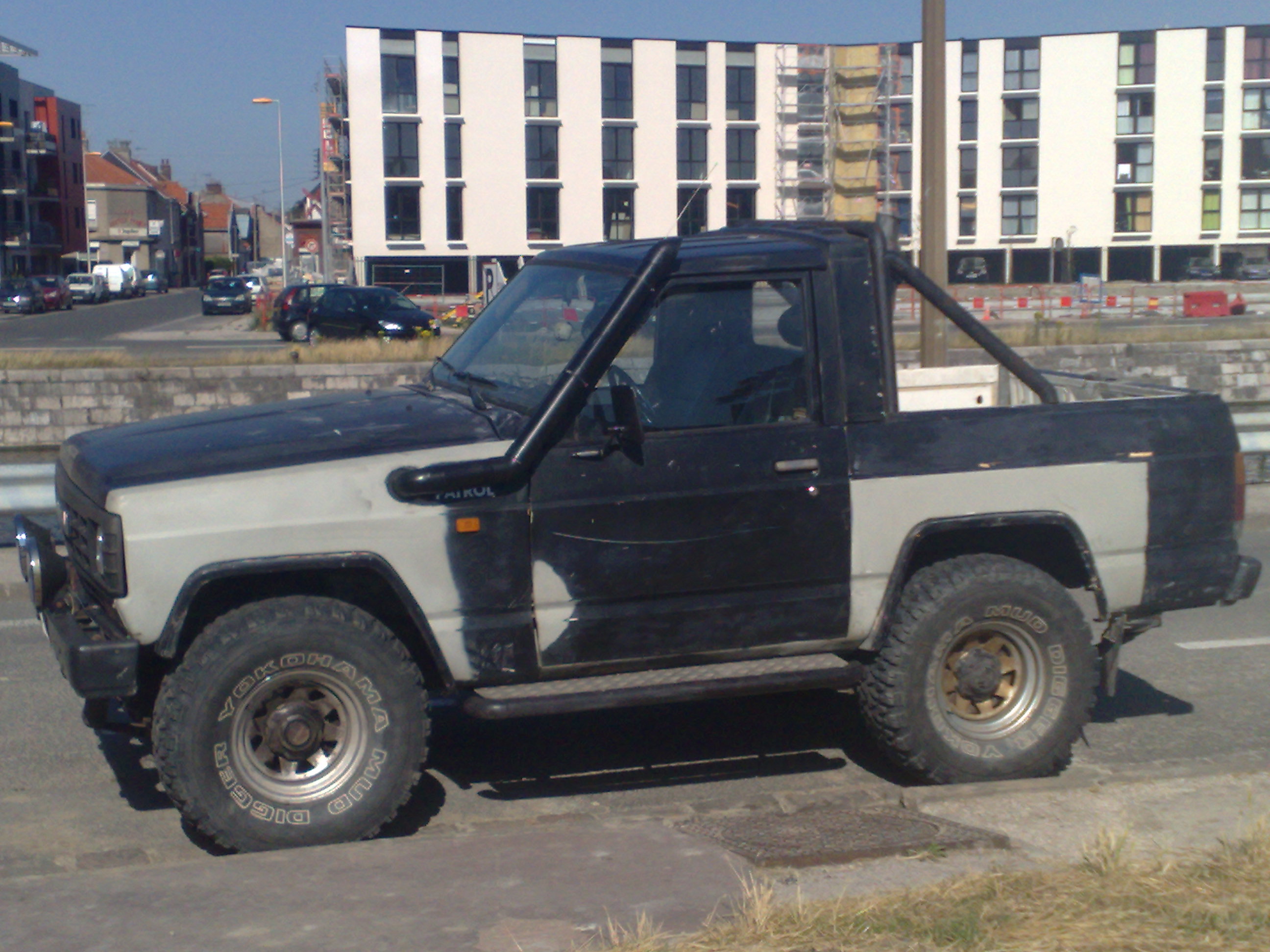

Dédré62 Posté(e) : 23 juillet 2008 Posté(e) : 23 juillet 2008 mise en pick up, arceau arriére,snorkel, pneu 33.12.5.15, marche pied, ligne inox direct derriere la cabine, ressort d'opel vectra entre chassie et pont, jumelle + 10cm body+5 le tout fabriquation maison!! me reste encore a métre par choc av et ar tubulaire et une bonne peinture!! merci de rectifier le titre
titi 83 Posté(e) : 23 juillet 2008 Posté(e) : 23 juillet 2008 manque plus qu'un petit coup de peinture
nono38 Posté(e) : 23 juillet 2008 Posté(e) : 23 juillet 2008 Il a de la gueule comme ca! C'est toi qui a fait l'arceau en tubes?
Dédré62 Posté(e) : 24 juillet 2008 Auteur Posté(e) : 24 juillet 2008 moi et mon beau frére il et chaudronnier et des que jai un peut de temp jattaque le reste

Dédré62 Posté(e) : 28 juillet 2008 Auteur Posté(e) : 28 juillet 2008 jai mit mon body + 5 avec un pote!! bin ces pas rose surtout pour celle en bout de caisse!!

Dédré62 Posté(e) : 14 décembre 2008 Auteur Posté(e) : 14 décembre 2008 Le voila presque fini ! j'ai encore mon arceau a mettre avec 4 longue portées et mes parchoc et j'ai eu un petit cadeau les 900/16
seb59 Posté(e) : 17 décembre 2008 Posté(e) : 17 décembre 2008 900/16 superbe mais tu vas toucher de partout!!!!!!!!!!!
Trollex Posté(e) : 17 décembre 2008 Posté(e) : 17 décembre 2008 il a de la gueule comme ça manque plus qu'une bonne rehausse
Dédré62 Posté(e) : 17 décembre 2008 Auteur Posté(e) : 17 décembre 2008 sa fait 15 jour qui son monté et j'ai pas encore étais les testé car sa touche bien quand meme!! je vais voir demain pour faire une belle d'écoupe bien propre dans les ailes!!
