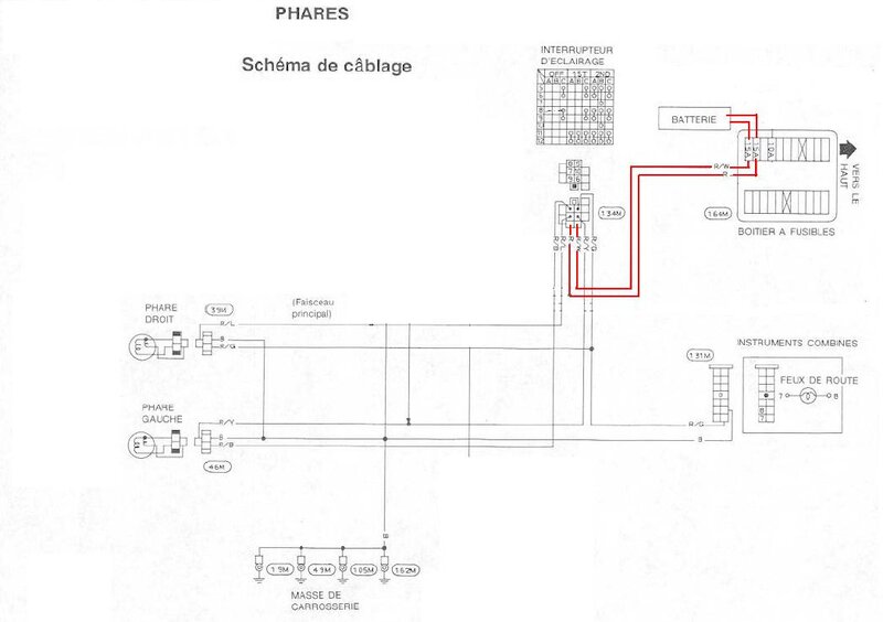

charly du hameau Posté(e) : 16 août 2008 Partager ce message Posté(e) : 16 août 2008 Salut sur mon 60, le voyant bleu des phares sur le tableau de bord ne s'allume plus. les phares fonctionnent. y a t'il un fusible pour le témoin ? merci pour vos réponses A+ charly Lien vers le commentaire Partager sur d’autres sites Plus d'options de partage...
