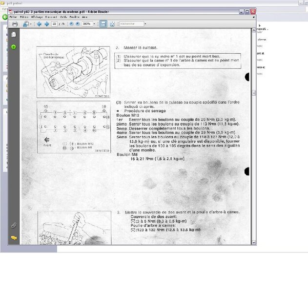

SEKOSMAN Posté(e) : 6 septembre 2008 Posté(e) : 6 septembre 2008 salut à tous, je voudrais savoir quel est le couple de serrage dune culasse d'un y 60 car on est en train de remonter la culasse à mon bof merci
