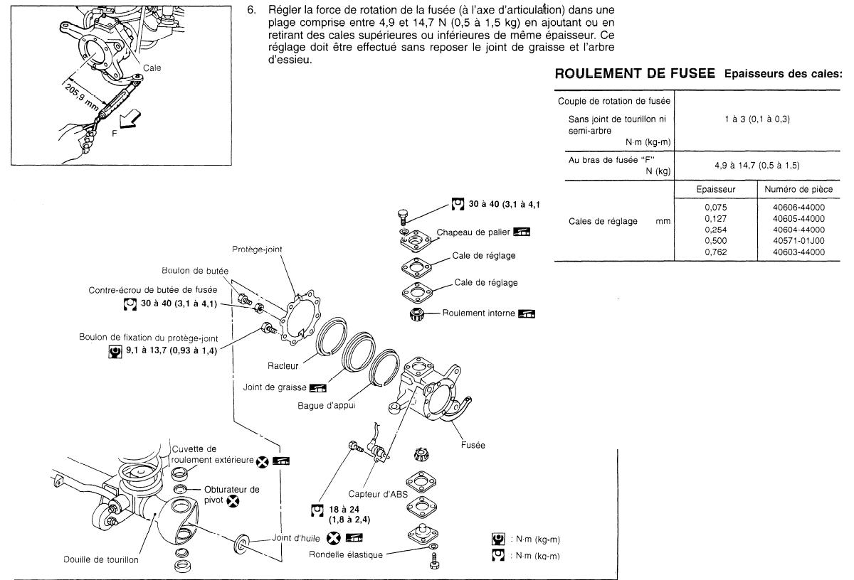

lapuce 59 Posté(e) : 11 septembre 2008 Posté(e) : 11 septembre 2008 bonsoir à tous fuite d'huile aux sphères sur y60. N'y aurait-il pas une autre méthode que celle utilisée pour les roulements pour changer les joints des sphères ? simple question, photos jointes merci @ la puce 59
