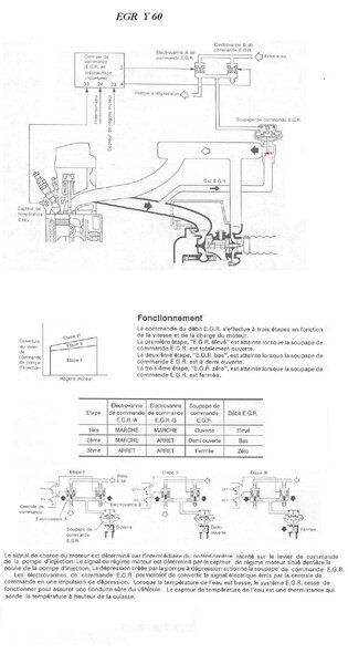

carrieres Posté(e) : 24 septembre 2008 Partager ce message Posté(e) : 24 septembre 2008 salut a tous bon voila comme dis j ai supprime la vanne egr ( plaque au niveau de la vanne en elle meme et obturation du petit tuyau) mon probleme est qu il marche moins bien enfin afroid nickel je monte les rapports comme sur ma plate mais par contre a chaud il a moins de peche. est ce que cela peut venir de lair plus frais le matin chez nissan ils m ont sorti la rondelle dans la pompe pour accerlerer plus loin y a t il quelqu un qui peut me renseigner car j ai pas bcp de conniassance en mecanique a+ Lien vers le commentaire Partager sur d’autres sites Plus d'options de partage...
