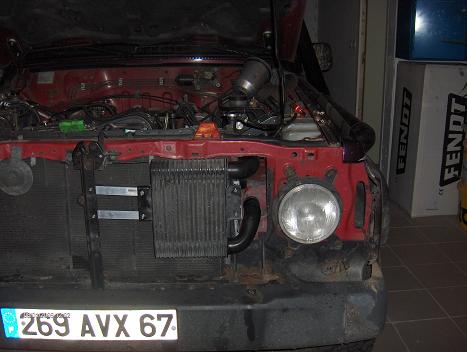

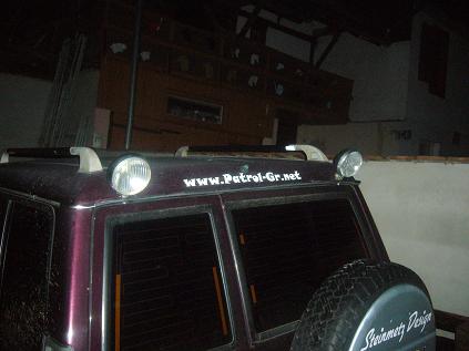

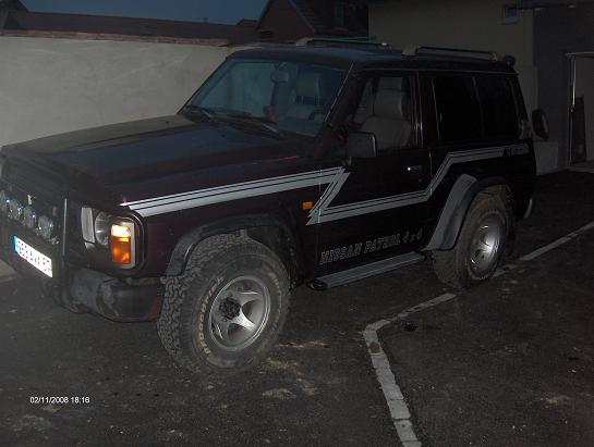

krikri67 Posté(e) : 1 novembre 2008 Auteur Posté(e) : 1 novembre 2008 encore un peu de travail aujourd'hui, remplacement des 2 antibrouillard par 4 phares et remise en état du faisseau. mise en place de 2 phares de travail diam 110 environ sur l'arrière. Troll 34, mon pere en avait en stock. la bougie de prechauffage est aussi remplacé, c'est bien mieux comme ca les demarrage a froid . voila pour le moment.

krikri67 Posté(e) : 2 novembre 2008 Auteur Posté(e) : 2 novembre 2008 Voila aujourd'hui j'ai recuperé des jantes en 9*15 avec de BF AT 31*10.5 r 15 en tres bon etat. Mise en place et graissage des moyeux auto en meme temps

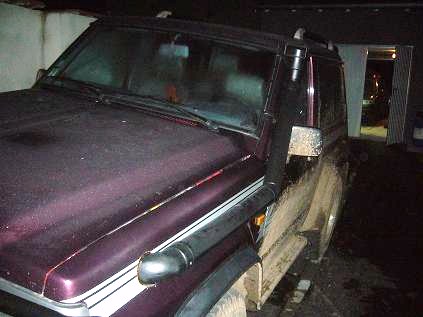

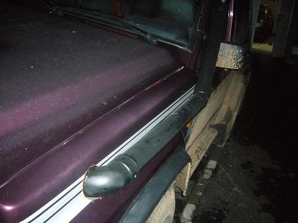

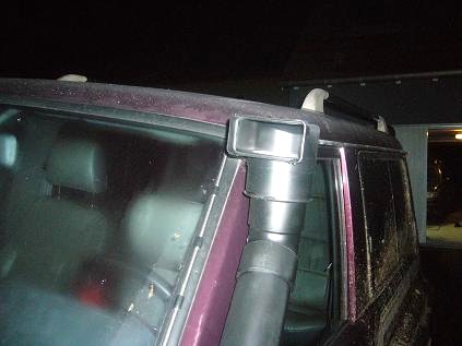

krikri67 Posté(e) : 24 novembre 2008 Auteur Posté(e) : 24 novembre 2008 le Snorkel est en place. je vous mettrais quelques photos bientot ps : le bruit d'aspiration du Snorkel c'est trop top !!!
