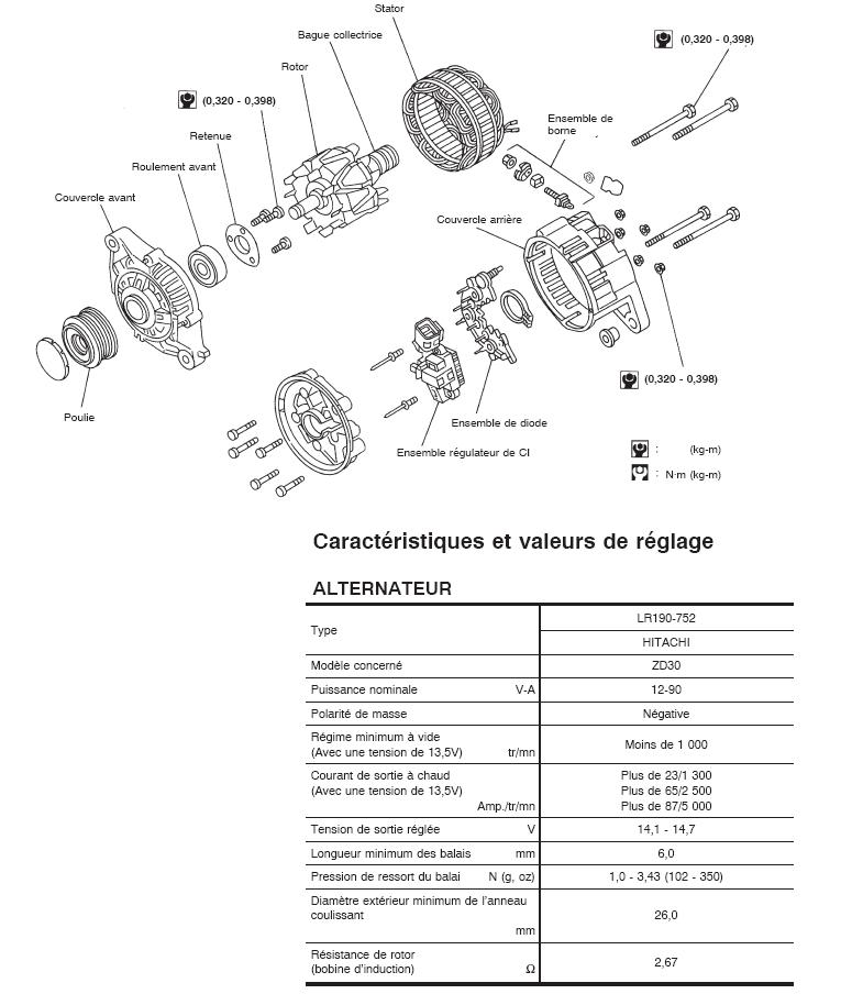

francois35 Posté(e) : 1 octobre 2008 Partager ce message Posté(e) : 1 octobre 2008 J'ai constaté ce w-e en montant mon pré-filtre à Go que j'avais 2 éléments sur ma batterie qui avaient en bord de bouchon de l'acide. J'ai vérifié le niveau qui est bon dans les 2, le collègue chez qui j'étais à un appareil pour tester les valeurs de chaque élément et à priori les 2 derniers qui fuient, n'ont pas les memes valeurs que les 4 restants. Question, est ce que comme Ultraviolet, cela veut dire qu'ils ont chauffé et bouilli ? et que la batterie est morte ou va l'etre dans peu de temps et que c'est l'alternateur qui fait des siennes. Quelle doit etre la valeur de charge normale de l'alternateur, afin de pouvoir le tester En farfouillant sur le site, j'ai trouvé les docs de Pierre, il faut une batterie de 80 Ampères, cela me parait peu non ? Merci de vos conseils car je pars dans le sable dans 3 semaines, je ne voudrais pas rester en rideau au milieu de nulle part A+ Lien vers le commentaire Partager sur d’autres sites Plus d'options de partage...
