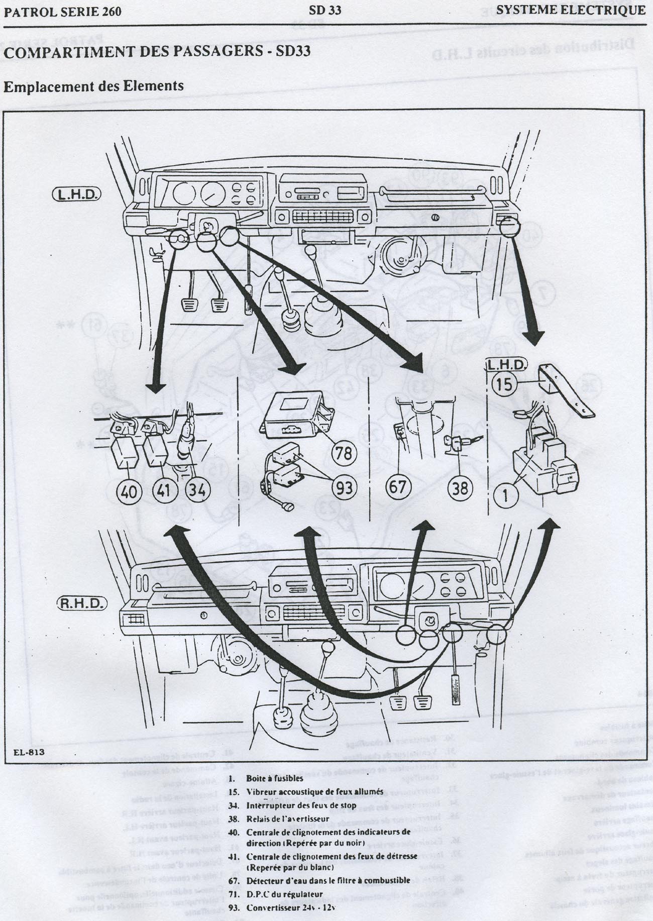

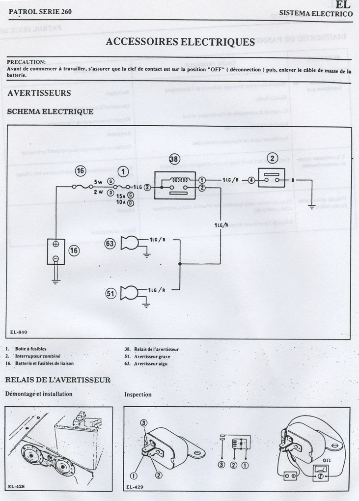

nono38 Posté(e) : 20 octobre 2008 Partager ce message Posté(e) : 20 octobre 2008 Edit de Pierre : topic déplacé ! Donc j'ai mon Klaxon qui ne fonctionne plus ainsi que l'éclairage de l'horloge. Je précise que j'ai un Ebro Baroud 260 (2,8 Atmo) de 1991. Je suis vraiment pas bon en électricité mais j'ai quand même vérifié le fusible et il est bon ! Donc avant de tout désosser j'aimerais connaitre l'astuce pour trouver le relais qui pilote le Klaxon (y'en a plein derrière le volant). Est-ce qu'une panne de relais Klaxon couperait aussi la lumière d'horloge ?? Sinon c'est peut être-juste un mauvais contact au niveau du porte fusible : comment régler ca, avec une bombe spéciale "contacts électriques" ? Merci d'avance les spécialistes ! Lien vers le commentaire Partager sur d’autres sites Plus d'options de partage...
