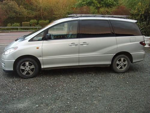

Voyageur56 Posté(e) : 25 novembre 2008 Posté(e) : 25 novembre 2008 Aucun bruit. Et ca sert de coffre C'est une gallerie complete sans fixations. Pour les fixations j'ai utilisé 4 barres de toit.. Ma gallerie est boulonnée sur les barres de toit.
