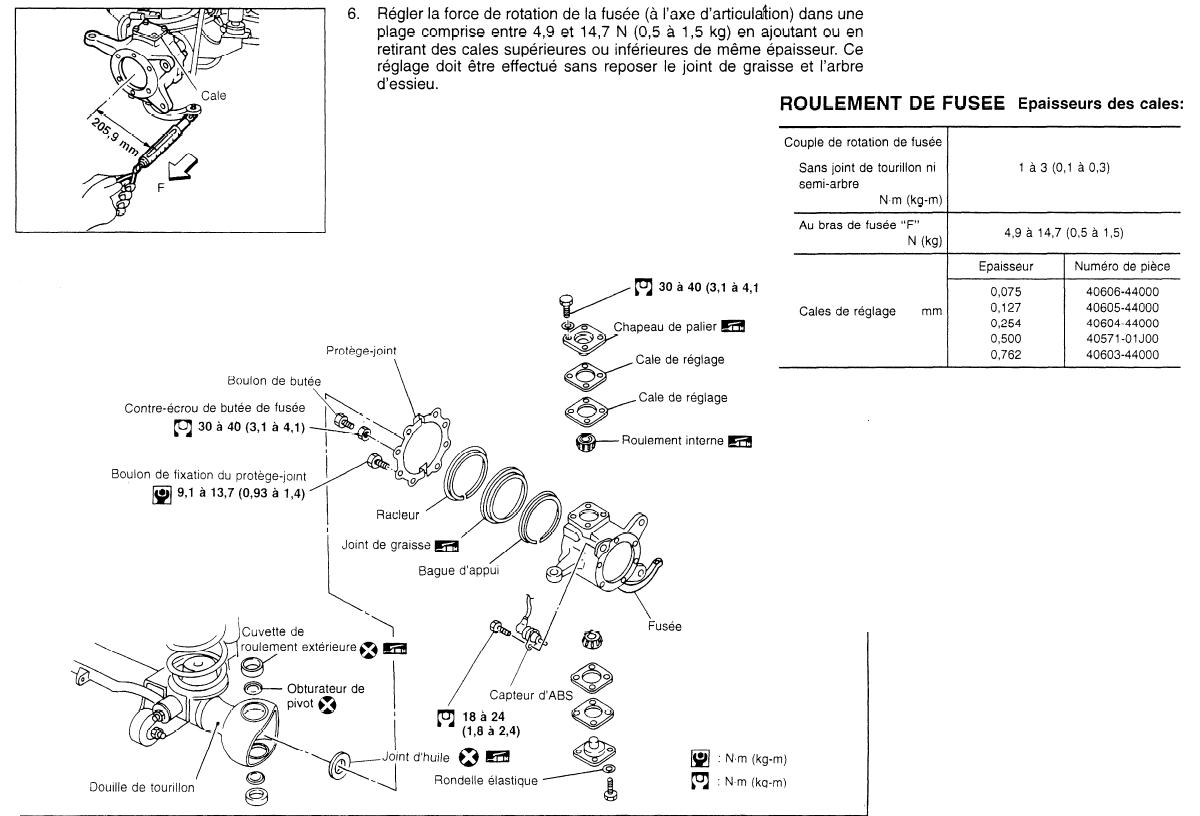

fredo4536 Posté(e) : 21 octobre 2008 Partager ce message Posté(e) : 21 octobre 2008 Bonjour à tous, j'ai parcouru le forum sur le sujet des pivots mais je n'ai pas trouvé ce que je cherchais, je m'explique : tous les sujets que j'ai lus parle du remplacement des roulements et des joints suite à une ou des fuites, mais mon problème n'a rien à voir avec ça puisque moi j'ai du jeu qui s'est créé dans la sphère, c'est-à-dire qu'elle bouge dans son logement de haut en bas et de droite à gauche, mais pas de fuite d'huile, après renseignement chez nissan, ils me disent de tout changer et que la fuite d'huile n'est qu'une question de temps, 1000 eur. pièce et mains d'œuvre pour les deux côtés. Je leur ai dit qu'à ce prix là ce n'était pas étonnant que les clients se dirigent vers des pièces "pirate", je me suis fait de nouveaux copains , m'en fou, comptais pas les inviter à un BBQ de toute façon, soit ... Ma question est : que dois-je changer exactement pour ne plus avoir de jeu j'ai entendu parler de cales pour récupérer le jeux . Merci à tous d'avance pour vos réponses Lien vers le commentaire Partager sur d’autres sites Plus d'options de partage...
