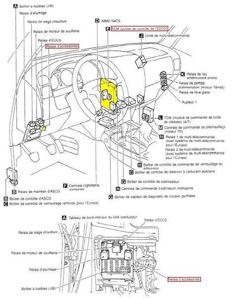

TOUXTROL Posté(e) : 21 octobre 2008 Posté(e) : 21 octobre 2008 Pour mon Y61 TD6 Bonsoir J'ai un problème électrique sur le tableau de bord de mon Y61 TD6. Quelques minutes après avoir allumé les phares ou lorsqu’il fait très chaud, je perds l’intégralité des instruments du tableau de bord plus le compas, il me reste l’horloge et la température. J’ai vérifié les fusibles, no problème. Par contre un ami m'a dit que cela pouvait venir d’une masse oxydée qui se couperait avec l’augmentation de la température. Quand pensez-vous, et quelle est à votre avis la solution du problème.
