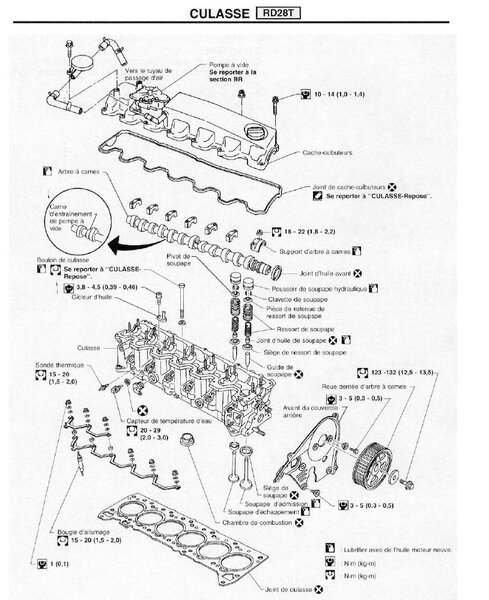

Goby Posté(e) : 22 octobre 2008 Partager ce message Posté(e) : 22 octobre 2008 Salut à tous, Une question comme ça en passant, étant donné que je viens de lamentablement casser un galet de distribution qui n'avait que 47 000 km et tant qu'à faire à 300km de chez moi, sur l'autoroute, la nuit avec un plateau et une voiture dessus !!!!! Peut-on monter une culasse de Y61 TD6 du moteur RD28TI sur un bloc moteur de RD28T de Y60 ? (compatibilité des orifices, du joint de culasse, ou autre élément ?) Merci Lien vers le commentaire Partager sur d’autres sites Plus d'options de partage...
