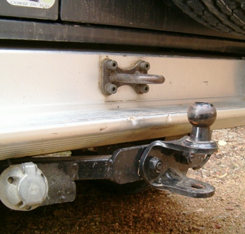

Troll 34 Posté(e) : 23 octobre 2008 Posté(e) : 23 octobre 2008 a ceux qui ont monté une boule d attelage a la place du crochet de traction d'origi,e sur y60 comment avez vous procédez vu que les vis du crochet sont plus petits?? je parle du crochet sur la photo

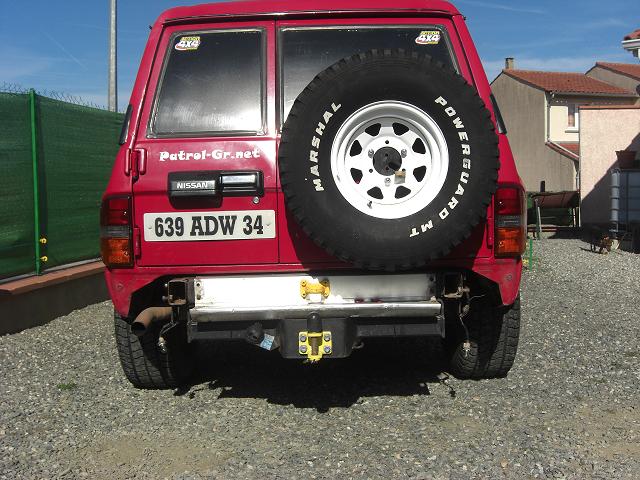

Modérateur Corrivolpi Posté(e) : 23 octobre 2008 Modérateur Posté(e) : 23 octobre 2008 moi j'ai mis ca, l'axe je le garde à l'intérieur pour pas me le faire voler
Troll 34 Posté(e) : 23 octobre 2008 Auteur Posté(e) : 23 octobre 2008 moi j'ai mis ca, l'axe je le garde à l'intérieur pour me le faire voler non ma question n a pas été comprise je penses je veux enlever le crochet de sanglage et a la place y mettreune boule d attelage renforcé biensur mais les vis du crochets sont plus petit que ceux de la boule
Modérateur Corrivolpi Posté(e) : 23 octobre 2008 Modérateur Posté(e) : 23 octobre 2008 ok, regarde le lien de gr-55 au dessus, il est assez complet ... reste à voir la question d'homologation pour ce que tu veux faire.
Troll 34 Posté(e) : 23 octobre 2008 Auteur Posté(e) : 23 octobre 2008 justement j ai regardé et la question de B.M concernant la taille des vis du crochet n a pas eu de réponses et c est cela que je veux savoir
gr-55 Posté(e) : 23 octobre 2008 Posté(e) : 23 octobre 2008 Il n'y a pas 50 solutions : soit tu mets les vis "plus petites" de l'anneau, soit tu reperces et retaraudes au diamètre au-dessus !
Troll 34 Posté(e) : 23 octobre 2008 Auteur Posté(e) : 23 octobre 2008 C est ce que je veux savoir des personnes qui l ont fait comment ont ils procedes

gustave 65 Posté(e) : 23 octobre 2008 Posté(e) : 23 octobre 2008 moi g fais ca pour rabaisser le col de signes et pouvoir tracter tt remorque
pascalou65 Posté(e) : 24 octobre 2008 Posté(e) : 24 octobre 2008 moi j' ai fais ça j' ai repris les vis d' origine , elle penetre d' un bon centimetre , pour le moment j' ai pas pu trouver des vis un poil plus longue car ce sont des vis speciale a l' arrachement , mais bon je tire des petites remorques de temps en temps et je n' ai jamais eu de probleme
