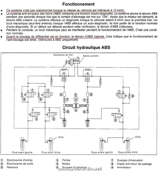

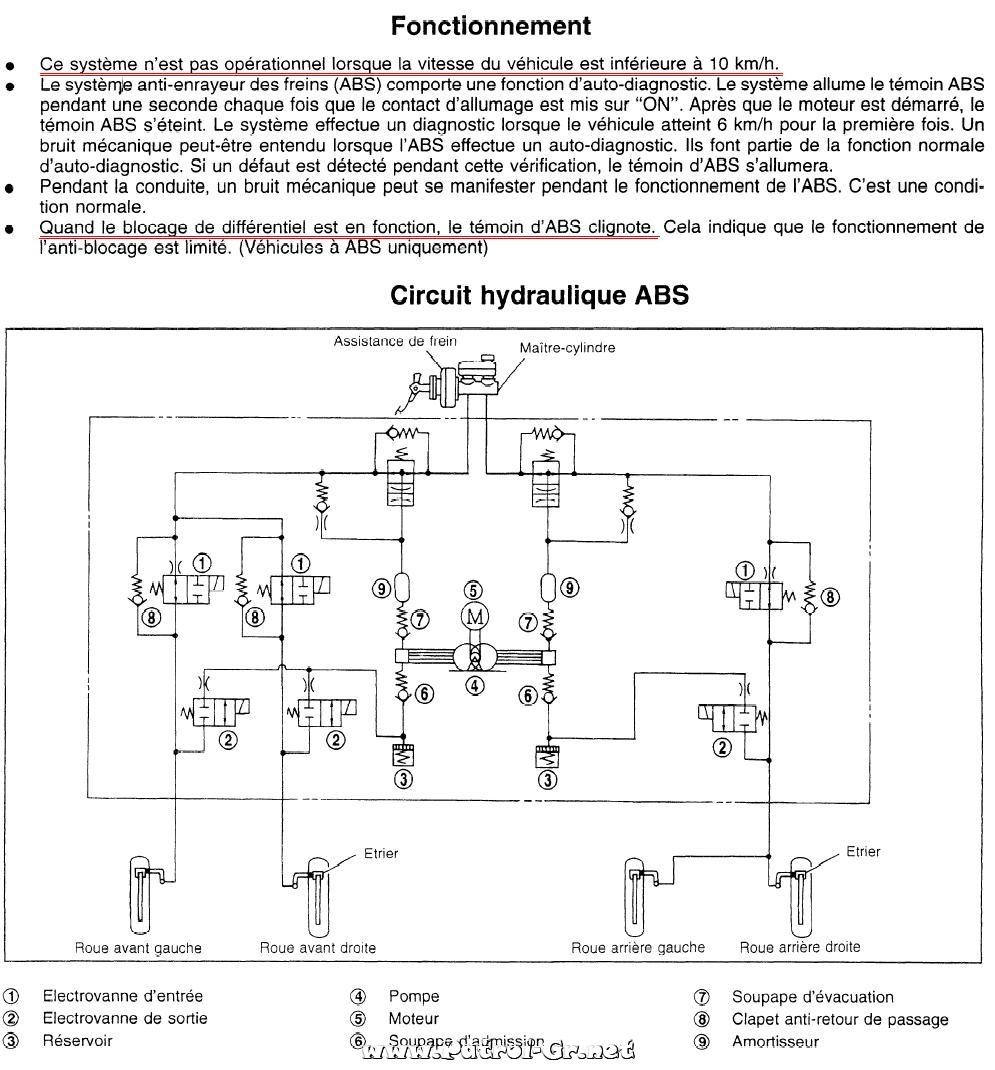

Camtroll Posté(e) : 2 novembre 2008 Posté(e) : 2 novembre 2008 Je vis au Cameroun, si l'ABS est bienvenu sur les routes goudronnées pour éviter les chèvres indisciplinées ou autres chauffards, sur piste c'est vraiment pas terrible... J'imagine que le plus propre serait de monter un interrupteur pour déconnecter l'ABS quand cela est nécessaire. En attendant, est-ce que la solution de d'enlever le fusible d'ABS peut le faire? Est-ce qu'il n'y a pas un risque quelconque à faire cette manip? Merci d'avance pour vos conseils!
