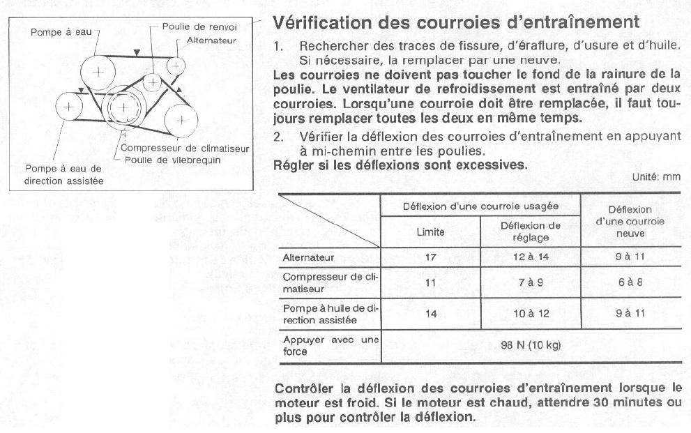

françois12 Posté(e) : 6 novembre 2008 Posté(e) : 6 novembre 2008 Bonsoir ; suite au changement de toutes mes courroies d'accessoires (clim, alter, pompe dir) par mes propres soins je constate que les courroies sifflent lorsque je dépasse les 1500 t/min. Sont-elles trop tendues ou pas assez ? j'ai tendu les courroies de sorte qu'une pression avec un doigt fasse fléchir la courroie de 1 à 1.5 cm; Les anciennes courroies étaient trapézoïdales lisses et les nouvelles sont crantées. Avez-vous une idée ?
