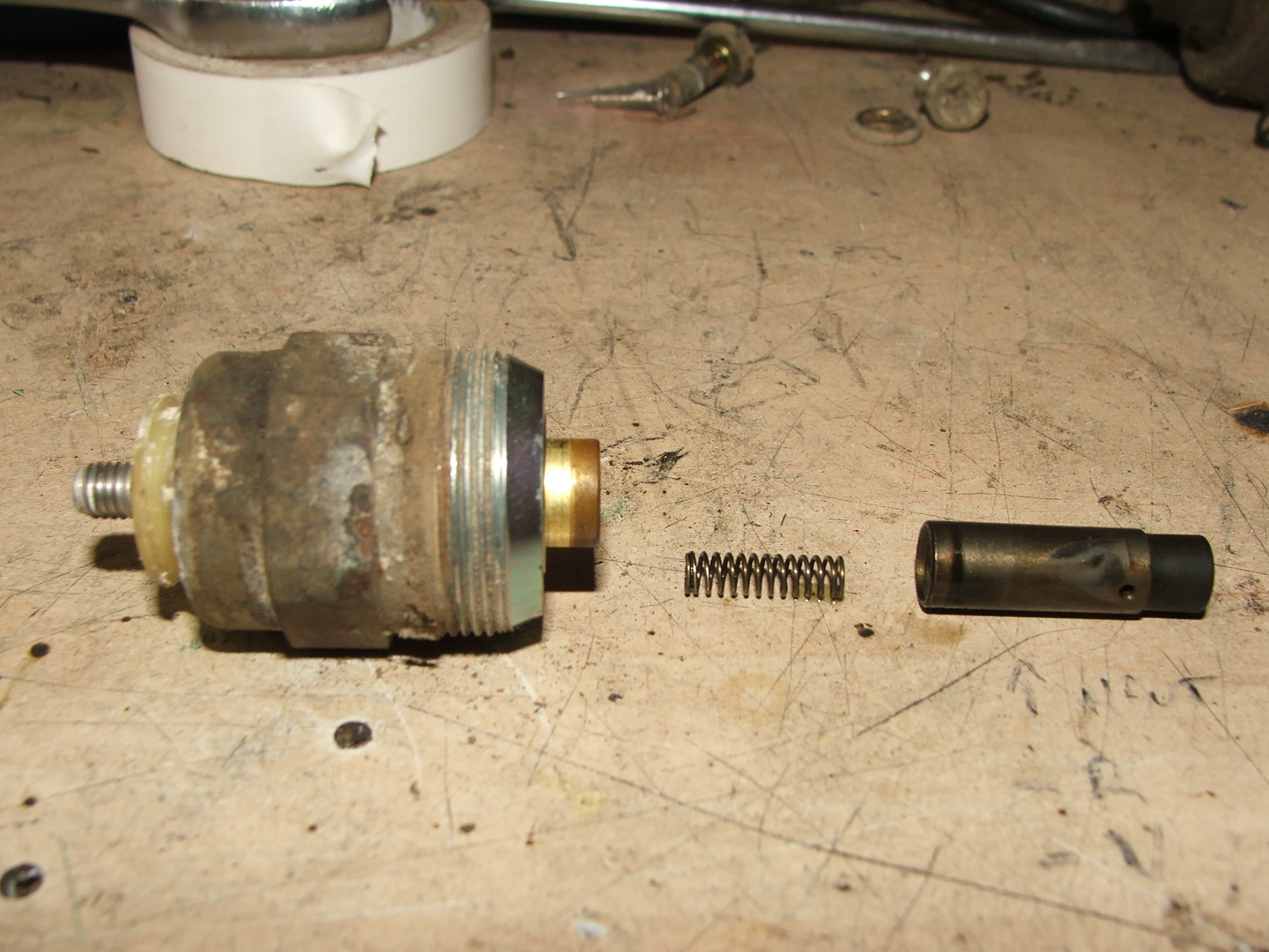

marc 1 Posté(e) : 14 novembre 2008 Auteur Partager ce message Posté(e) : 14 novembre 2008 bon je suis rentre du taf ! donc suite a une conversation que j' ai eu avec un pot mecano , il me conseille de regarder sur la pompe s'il n'y a pas un sorte de coupe circuit d'injection,qui ressemble a une fiche un peut plus volumineuse que l'ordinaire , une sorte de rupteur , et de voir si le ressort interne ne fait pas des caprices , cela parle t il a quelqu'un? Lien vers le commentaire Partager sur d’autres sites Plus d'options de partage...
Référent Mécanique Pierre Grosjean Posté(e) : 14 novembre 2008 Référent Mécanique Partager ce message Posté(e) : 14 novembre 2008 il te parle de ça Lien vers le commentaire Partager sur d’autres sites Plus d'options de partage...

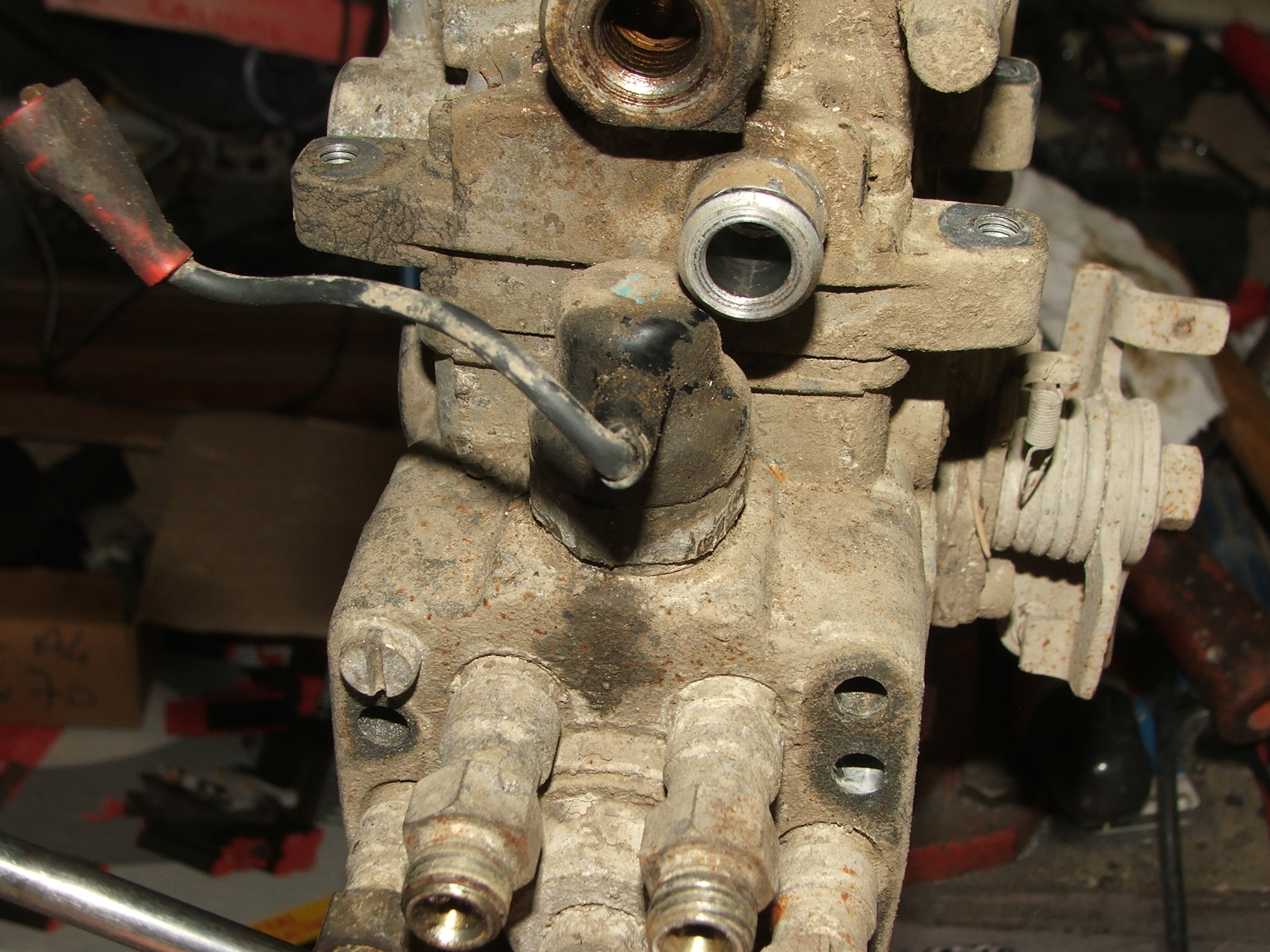

marc 1 Posté(e) : 22 novembre 2008 Auteur Partager ce message Posté(e) : 22 novembre 2008 voila ce que j'ai sur ma pompe , et le cache plastique est serti sur le corps de pompe , donc j'en conclu qu'il s'agit du module anti demarrage , mais il semble que des fils (sous reserve de couleur ) arrive sur les sonde de t° de la culasse !! si mon probleme est lie a ca quelle sonde est concernee ? merci de vos infos Lien vers le commentaire Partager sur d’autres sites Plus d'options de partage...
Goby Posté(e) : 22 novembre 2008 Partager ce message Posté(e) : 22 novembre 2008 Ton cache plastique noir c'est l'électrovanne avec le système NATS (antidémarrage) Lien vers le commentaire Partager sur d’autres sites Plus d'options de partage...
marc 1 Posté(e) : 22 novembre 2008 Auteur Partager ce message Posté(e) : 22 novembre 2008 bonsoir Goby as tu idee de la facon dont retirer ce cache de facon a pouvoir le remettre en place ,et y a t il un risque s'il est absent? Lien vers le commentaire Partager sur d’autres sites Plus d'options de partage...
oliver twist Posté(e) : 24 novembre 2008 Partager ce message Posté(e) : 24 novembre 2008 J'ai le même Y60 que toi. Tu ne peux pas retirer le cache en plastique, il est scellé (exprés pour les voleurs .. ) Le seul moyen d'accéder à l'électro-vanne de coupure alimentation de GO c'est de casser tout le bordel (récepteur code NATS). Perso, moi j'ai été obligé de remplacer ma PI (distributeur cassé) par une PI avant 97 (donc plus de NATS)... http://www.patrol-gr.net/forums/viewtopic.php?t=47325&postdays=0&postorder=asc&start=0 @+ Oliver Lien vers le commentaire Partager sur d’autres sites Plus d'options de partage...
