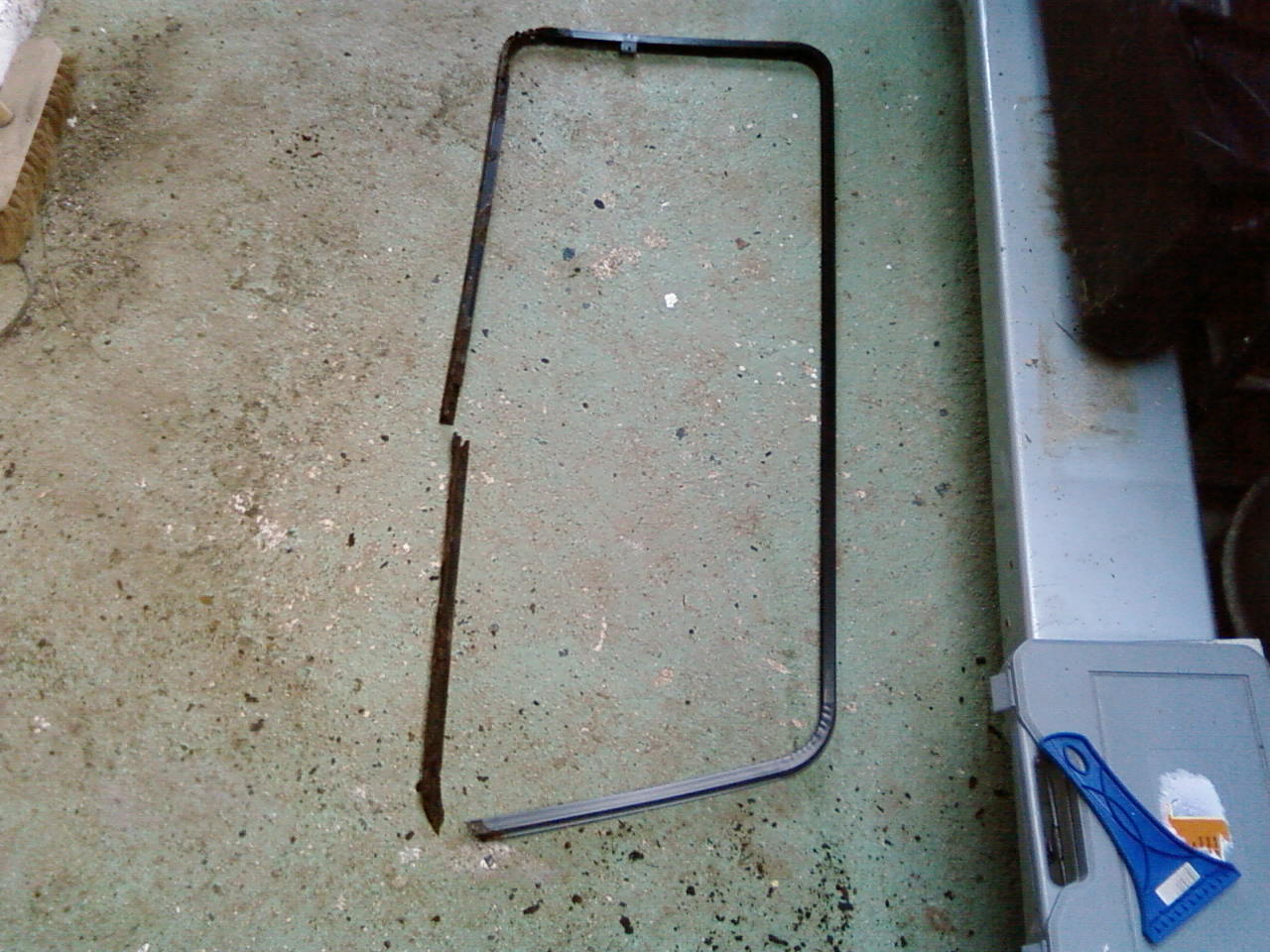

nanard Posté(e) : 11 décembre 2008 Posté(e) : 11 décembre 2008 Bonjour Je souhaiterais faire la même chose avec mon 160 mais j'ai l'impression que l'encadrement des vitres de l'artop est pourri est ce vous avez des photos de l'encadrement pour que je vois à quoi ça ressemble, mon troll couche dehors et je fais les travaux à l'exterieur. merci @+
espacepatrol Posté(e) : 11 décembre 2008 Posté(e) : 11 décembre 2008 Pour un 160, tu vas avoir un problème pour les points de soudure Faut acheter du joint au mètre, et découper tes tôles de manière a avoir 5 mm de jeu autour lorsque tu les présente dans l'encadrement. Tu trouve le joint sur le site du comptoir du carrossier pour un prix raisonnable. C'est ce que j'ai fait sur mon Baroud avant mon dernier raid au Maroc
Black-pearl Posté(e) : 11 décembre 2008 Posté(e) : 11 décembre 2008 Bonjour Je souhaiterais faire la même chose avec mon 160 mais j'ai l'impression que l'encadrement des vitres de l'artop est pourri est ce vous avez des photos de l'encadrement pour que je vois à quoi ça ressemble, mon troll couche dehors et je fais les travaux à l'exterieur. merci @+ Tu vires les vitres et les cadre et tu colles direct avec du silicone à Pare-brise. Pour la découpe voir instruction plus haut.

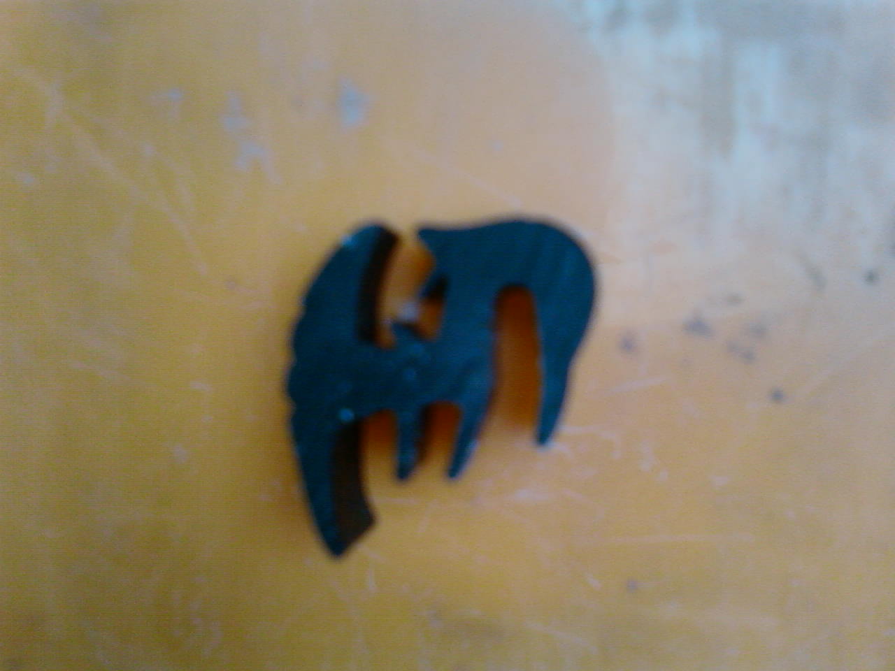

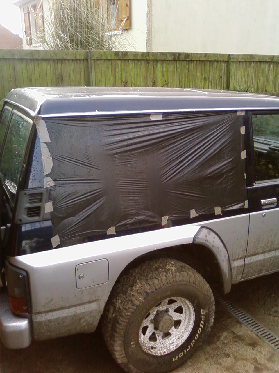

GRdudimanche Posté(e) : 17 janvier 2009 Posté(e) : 17 janvier 2009 Bonjour a tous, je suis en train de virer mes vitres arriere coulissante sur mon Y60 court, elles étaient plus que rongées par la rouille ! Plutôt que de souder avec un risque de corrosion ( il a déja pas mal trinqué...) ou de coller ( pas génial le jour ou il faut redemonter...) j'ai opté pour la solution du joint avec des carreaux de plexi. j'ai trouvé à la casse 2 joints de pare-brise de FIAT UNO (10€ les 2), longueur et forme nickel, il me reste plus qu'a acheté le plexi, 30€ la plaque de 1.5x0.5m, c'est pas du vrai plexi mais ca ferra l'affaire ! dès que je monte ça je post des tofs !

Serval Posté(e) : 18 janvier 2009 Posté(e) : 18 janvier 2009 salut, j'ai fini par remettre la main sur la photo. Voilà se que j'ai fait, retirer le cadre puis pose d'une plaque de "plexi" extérieure de 1cm d'épaisseur. J'ai posé un joint à lèvres afin d'enserrer la tôle puis pose de la plaque avec de la colle à pare-brise. Rien d'irréversible. c'est costaud (on est y allé aux coups de pieds intérieur/extérieur) et suffisamment facile à travailler (scie cloche, scie sauteuse,...). voilà
