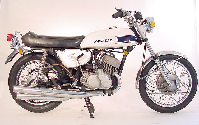

Aerazur Posté(e) : 20 novembre 2008 Partager ce message Posté(e) : 20 novembre 2008 Vous les jeune, n'avez pas connu le temps béni où il n'y avait AUCUNE limitation (sauf en ville-normal). Tu parles si je me souviens! On se marrait bien, mais tu exageres un brin sur la dangerosité des accidents, c'etait souvent pas trop méchant. Allez, zou, pour les plus jeunes, une ch'tite photo.... Lien vers le commentaire Partager sur d’autres sites Plus d'options de partage...
zep1300 Posté(e) : 20 novembre 2008 Partager ce message Posté(e) : 20 novembre 2008 Là, t'exagères un peu J'avais quand même un peu évolué; j'avais çà (180kg, 60CV-gonflable facile à 75-surnom "faiseuse de veuves"): En gros, un moteur, un moteur, un moteur, et enfin ... un moteur Quand ça marchait bien, on enrhumait les 4 pattes Honda et autres Triumph, Laverda, etc ... enfin tout ce qui roulait sur 2 roues ... ça engorgeait jusqu'à 6000 t/min, et les 60/75 bourricots (et même si c'étaient des poneys Nippons ...) arrivaient sur 2000 t/min dans un bruit de turbine et un nuage bleu .... seul moment où les segments ne faisaient pas un bruit de machine à coudre Keske je la regrette Lien vers le commentaire Partager sur d’autres sites Plus d'options de partage...
