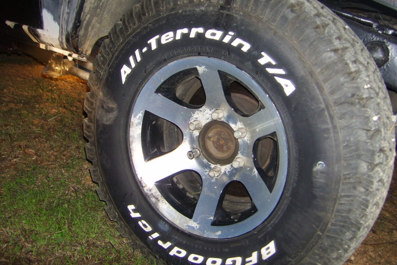

PirateofCorsica Posté(e) : 23 novembre 2008 Partager ce message Posté(e) : 23 novembre 2008 il y aurait il une personne qui connait de deport d'une jante ARTEC de 7.5 par 15 et du 33/12.5/15 passe t'il sur du 7.5 merci d'avance et une au bistrot a ma réponce Lien vers le commentaire Partager sur d’autres sites Plus d'options de partage...
Jé-troll Posté(e) : 24 novembre 2008 Partager ce message Posté(e) : 24 novembre 2008 pour moi le 7.5/15 c'est un peu juste pour du 33/12.5/15;je crois que le mini ces 8/15 Lien vers le commentaire Partager sur d’autres sites Plus d'options de partage...
ninnin Posté(e) : 24 novembre 2008 Partager ce message Posté(e) : 24 novembre 2008 Pour le déport je crois me souvenir que c'est du -10 Pour monter du 33X12.5R15 il faut mini du 8.5 amitiés Ninnin Lien vers le commentaire Partager sur d’autres sites Plus d'options de partage...
PirateofCorsica Posté(e) : 25 novembre 2008 Auteur Partager ce message Posté(e) : 25 novembre 2008 merci a vous je note sur ma lettre au monsieur en rouge avec une barbe blanche du 8/15 ou du 16 pour relever mon pepere Lien vers le commentaire Partager sur d’autres sites Plus d'options de partage...
