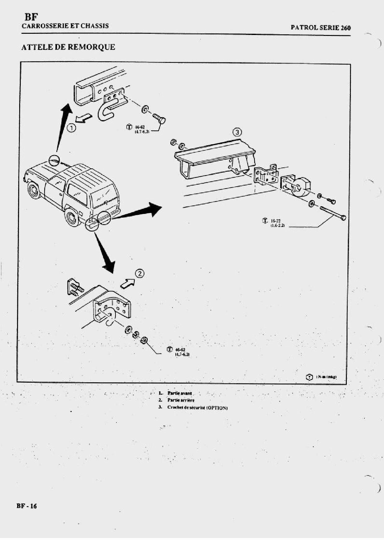

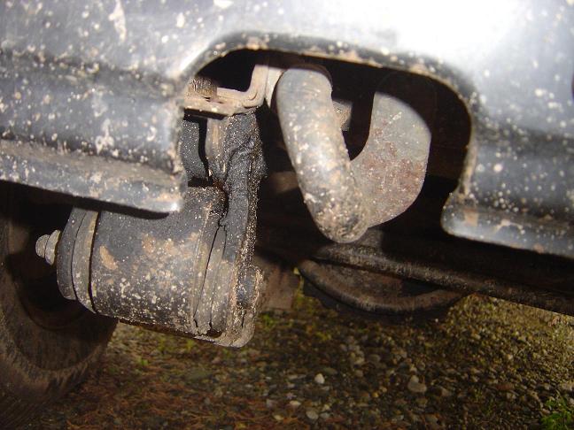

françois Roland Posté(e) : 26 novembre 2008 Posté(e) : 26 novembre 2008 Sur les parchoc d'origine, il y a une corne a l'avant droit et a l'arriere gauche/. Se sont des crochet TRES solide. Il faut utiliser ça pour tracter. Prendre sur les jumelles, c'est une tres bonne methode pour tout casser. Ne fait pas ça.

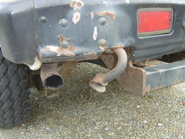

patrolalex Posté(e) : 26 novembre 2008 Auteur Posté(e) : 26 novembre 2008 au parchoc on na pas la corne a droite
françois Roland Posté(e) : 26 novembre 2008 Posté(e) : 26 novembre 2008 c'est qu'elle a été démonté, et c'est bien domage. C'est une piece qui est fixé directement au longeron. Si tu te fabrique des parchoc en tube, profites en pour mettre des points d'ancrage solide dans l'alignement des longerons. Prendre directement une sangle sur un tube est dangereux. Meme si ton parchoc est TRES solide, la sangle peu glisser le long du tube, et là ... Un maximum de point d'ancrage sur un 4X4 n'est jamais du superflus. Penses que tu peux etre tirer pas l'avant, par larriere, mais aussi de biais, ou carrement de coté (ripage). Il faut donc penser a tout ça pour la réalisation de tes crochets.

françois Roland Posté(e) : 27 novembre 2008 Posté(e) : 27 novembre 2008 Non, il n'est pas soudé, mais boulonné.

jeannot Posté(e) : 27 novembre 2008 Posté(e) : 27 novembre 2008 Sur les parchoc d'origine, il y a une corne a l'avant droit et a l'arriere gauche/. Se sont des crochet TRES solide. Il faut utiliser ça pour tracter. sur mon vieux 3.3, lors d'un gros plantage ce fameux crochet a cassé et est venu percuté la porte arriere du BJ73 qui essayait de me tirer de là, resultat un impact de 5mm de profond il etait content le proprio du toy
françois Roland Posté(e) : 28 novembre 2008 Posté(e) : 28 novembre 2008 Sur les parchoc d'origine, il y a une corne a l'avant droit et a l'arriere gauche/. Se sont des crochet TRES solide. Il faut utiliser ça pour tracter. sur mon vieux 3.3, lors d'un gros plantage ce fameux crochet a cassé et est venu percuté la porte arriere du BJ73 qui essayait de me tirer de là, resultat un impact de 5mm de profond il etait content le proprio du toy Eh ben, il devait etre en mauvais état, ou serieusement attaqué par la rouille. Parceque c'est quand meme du costaud.
espacepatrol Posté(e) : 28 novembre 2008 Posté(e) : 28 novembre 2008 Mon crochet d'origine était en parfait état, il a pourtant cassé net lors d'un sanglage il y a quelques années. Depuis, il a été remplacé par un anneau ovale fermé de section 20 mm . Là, ça tient d'autant mieux que j'ai jamais eu à m'en servir
