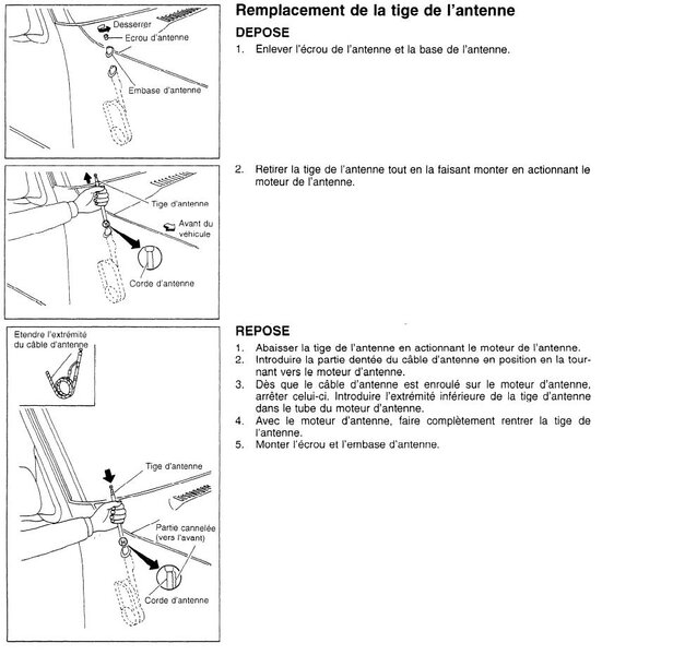

arehobby43 Posté(e) : 27 novembre 2008 Partager ce message Posté(e) : 27 novembre 2008 Concerne l'antenne électrique de mon KYY60 de février 1996 - SLX - 3 portes. Je viens de constater que l'antenne n'est plus ajustée dans son fourreau. Elle bouge dans tous les sens. J'ai pu la sortir du fourreau fixé sur l'aile. Un flexible lui est encore attaché. Elle monte et descend normalement. Est-elle cassée ou simplement détachée ? Je l'aperçois sous l'aile en regardant porte ouverte, mais comment intervenir. Si elle est cassée, est-il possible de l'empêcher de monter à fond (d'une dizaine de centimètres) pour qu'elle reste maintenue dans le fourreau ? Je souhaite pouvoir la réparer plutôt que de la changer, car le magasinier de la concession Nissan, m'a déjà dit que "ça coûtait TRES CHER"... J'ai peur !! En cas de remplacement indispensable, Asian Parts ne peut me la procurer. En trouve-t-on ailleurs que chez Nissan, à meilleur prix, ou alors peut-on adapter un modèle manuel. Mais je préfèrerai tenter une réparation je suppose que je ne suis pas le premier à qui ça arrive Merci de vos réponses et vos conseils Lien vers le commentaire Partager sur d’autres sites Plus d'options de partage...
