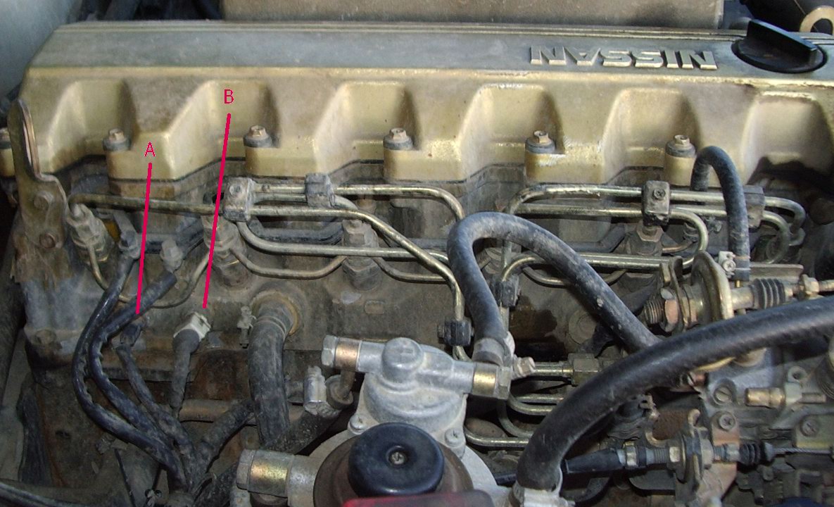

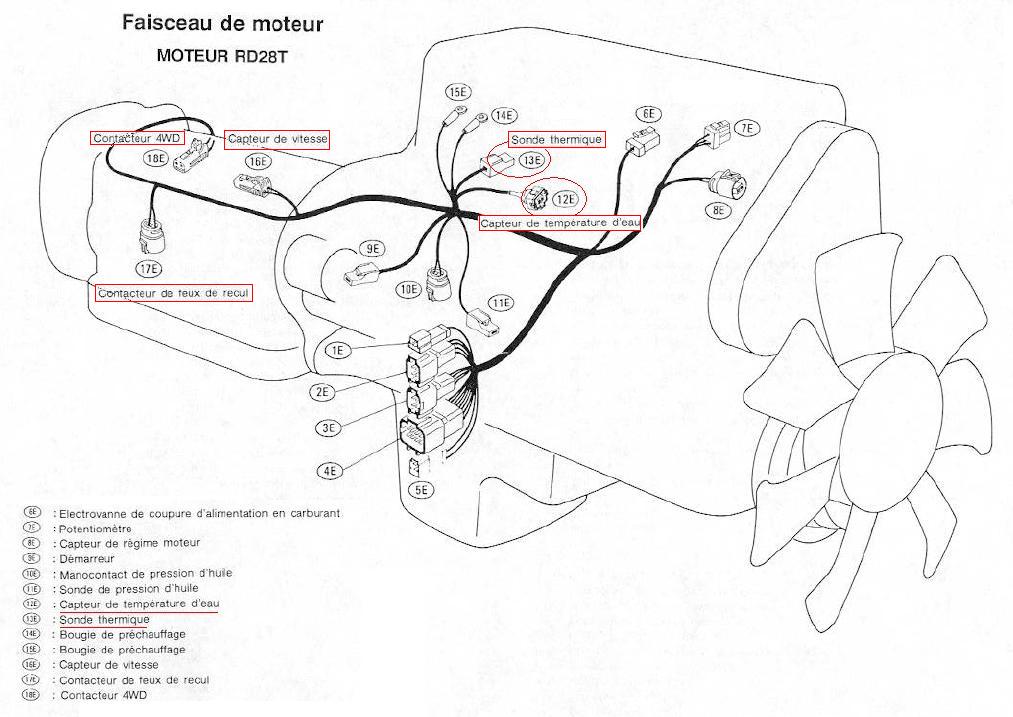

maxi troll Posté(e) : 2 décembre 2008 Partager ce message Posté(e) : 2 décembre 2008 bonjour voila j ai le cable de la sonde TEMP sur le radia qui s est fait arraché par le ventilateur!!!je n arrive pas a voir d ou il s est arraché!!! donc je suis a la recherche d une indication ou un plan de cablage!! en plus le jrs que s est arrivé j ai un peu tiré dessus donc j ai doute!!! depuis j ai remarqué que mon aiguille temperature est au niveau de la moitié elle est stable que se soit a l arret ou en roulant tandis qu avant ellle se situait plutot au premier tiers ! comme je sais qu il y a une sonde temperature sur le moteur je me disais que c est un calcule des deux temperatures ceux qui expliquerait le niveau de l aiguille de temperature !!!! c est bien ca ? Lien vers le commentaire Partager sur d’autres sites Plus d'options de partage...
