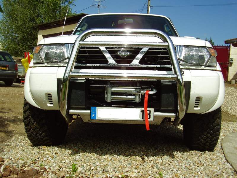

manu93 Posté(e) : 12 décembre 2008 Posté(e) : 12 décembre 2008 bonjour je voudrais connaitre, avant démontage du PC, le diamètre des trous pour fixer une platine pour treuil, et le type de pas (fin ou iso) c'est ceux entourés en rouge sur la photo (merci à 'four whell troll', j'lui ai piqué sur son post) merci d'avance aux mécanos
Trollien 37 Posté(e) : 13 décembre 2008 Posté(e) : 13 décembre 2008 Salut Manu Ce sont des pas fin (sur)en 10X125 de mémoire Merci À bientôt Franck

Trollien 37 Posté(e) : 13 décembre 2008 Posté(e) : 13 décembre 2008 Salut a tous Le montage que Manu veut faire correspond au montage d'origine Nissan Je connais 2 personne qui on ce montage et pas de problème Sur les 2 Y61 1TD6 et l'autre un 3L 2 treuil Warn 4.3T sur le TD6 monté depuis que le véhicule et neuf et il serre et un 5.5T T-Max sur le 3L monté depuis 2 ou 3 ans et idem il serre La plaque d’origine Nissan pour treuil et dans les trucs et astuces monté par Espace 3 sur le leur Voila Merci A bientôt Franck
steph 18 Posté(e) : 13 décembre 2008 Posté(e) : 13 décembre 2008 salut! pour moi, aucun problème... ma platine est fixée sur les filetage origine et ça tient...bon je m'en sert pas tout les jours et je ne pends pas le troll dessus pour lui faire-faire de la balançoire... il m'a "désenglué" plusieurs fois et nada. maintenant, c'est vrai que si tu te sert de ton treuil, et surtout de ton câble comme d'une sangle et que tu lui fout des coups a répétition dans la tronche.... effectivement.... mais pour revenir sur le montage de totrol , c'est le fait de souder sur le châssis que me gène. la soudure vas tenir mais le risque est a coté, toujours avec les soudures et pis en cas de problème, un expert peut contester....mais ce montage est très propre et il y a matière a cogiter!!! pour moi si ton treuil est pour te sortir toi et non pas de trainer et de faire de la sortie de caisse du samedi soir... et pis les vis de 12 (j'ai un doute maintenant, il me semble pas que c'est du 10...) x4 plus l'épaisseur de la platine...mon prime tech n'est qu'un 12000 lbs... je remets mes tofs en ligne.... a+ (je sent que le débat vas etre long!!! )
happytaxpayer Posté(e) : 14 décembre 2008 Posté(e) : 14 décembre 2008 Le mien (celui de "ta" deuxième photo) n'a jamais bougé. La solidité dépend plus de la platine que des vis.

JOJO31 Posté(e) : 14 décembre 2008 Posté(e) : 14 décembre 2008 Ben moi, ma platine tiens avec les 4 boulons, mais en plus une corniére soudée sous la platine vient en butée contre la traverse en tube rond soudée entre les deux longerons, comme ça l'effort de traction se réparti d'abord sur cette traverse !
kalou95 Posté(e) : 14 décembre 2008 Posté(e) : 14 décembre 2008 les 4 boulons sur le mien aussi(y61 long) et déja servis pas de problème A+
