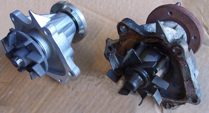

j'ai le troll qui monte en température (gr y60 td) Le chauffage donne grave et la pression d'huile tombe (- de 1 bar) durite d'eau supérieure chaude et inférieure froide; donc je démonte le thermostat et je le teste, il s'ouvre à 90° donc je contrôle la pompe à eau et elle tourne bien (fais tourner avec la courroie de l'alternateur )
qu'est-ce que vous pensez de tout cela ??
