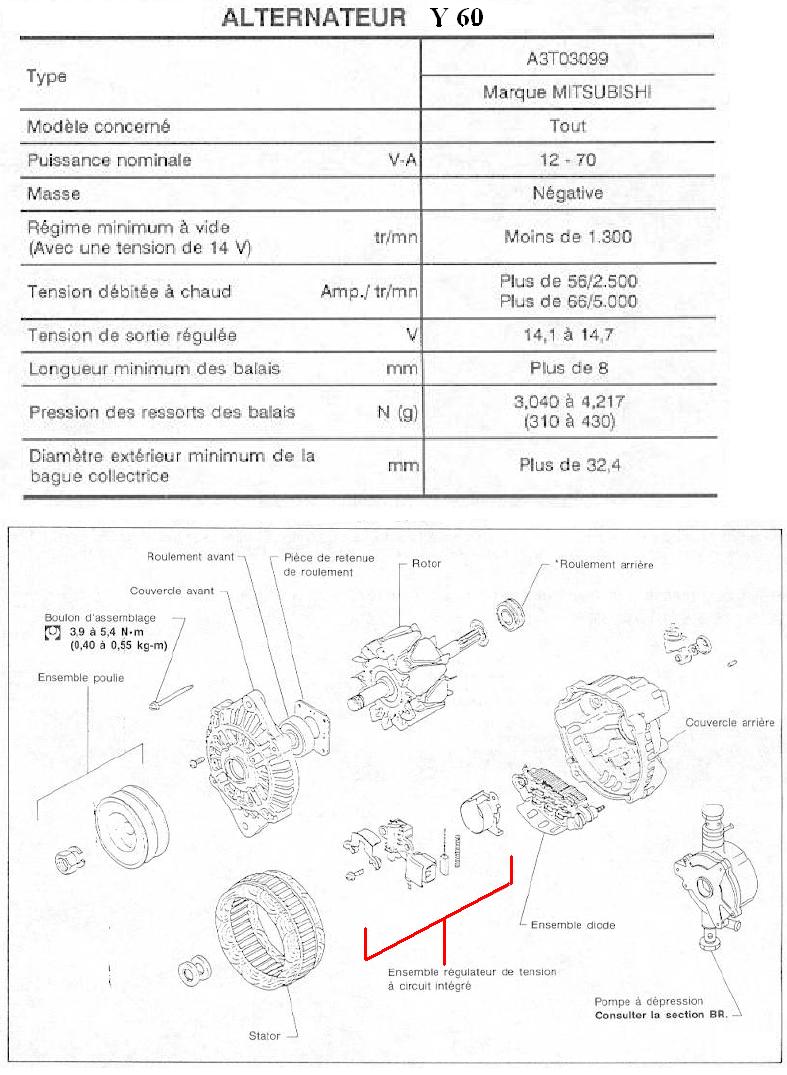

LECHOUAN Posté(e) : 30 décembre 2008 Partager ce message Posté(e) : 30 décembre 2008 moi mon alternateur ne charge vraiment pas la batterie, dur de rouler la nuit comme ca ! Je l'ai enlevé du gros (mon troll), je ne trouve pas les charbons pour voir leur état, je ne sais pas où ils sont ... dur dur Vous pouvez rire mais merci d'avance Lien vers le commentaire Partager sur d’autres sites Plus d'options de partage...
