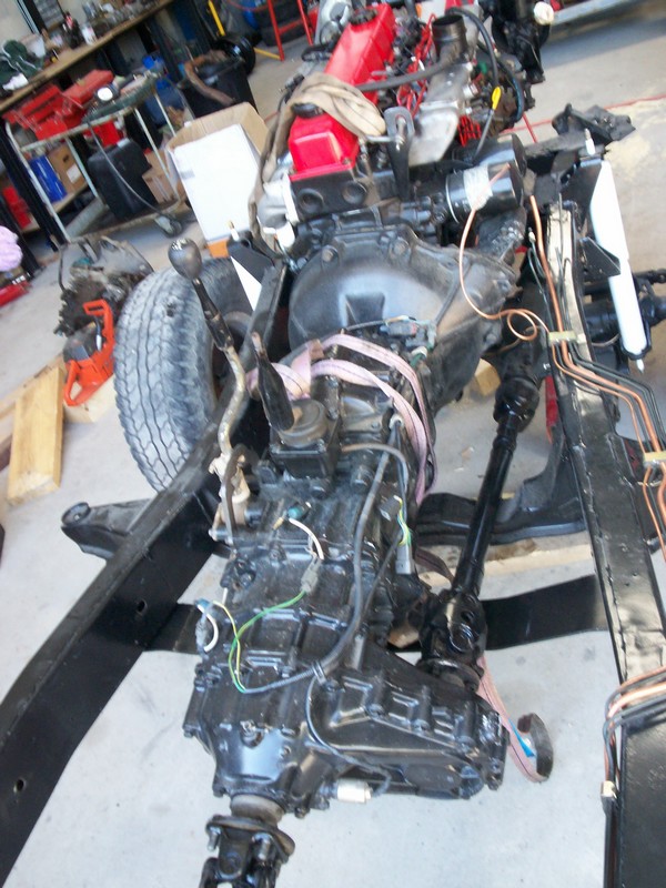

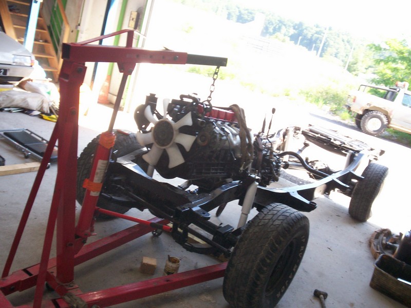

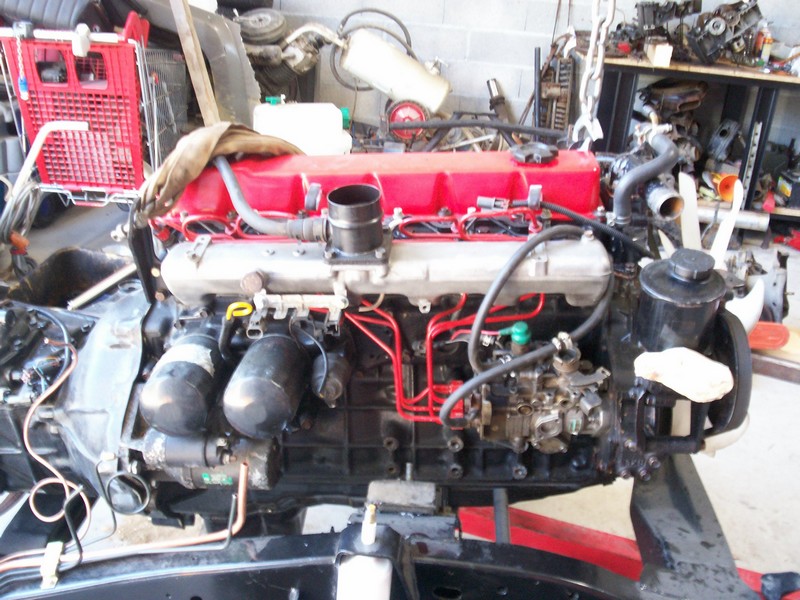

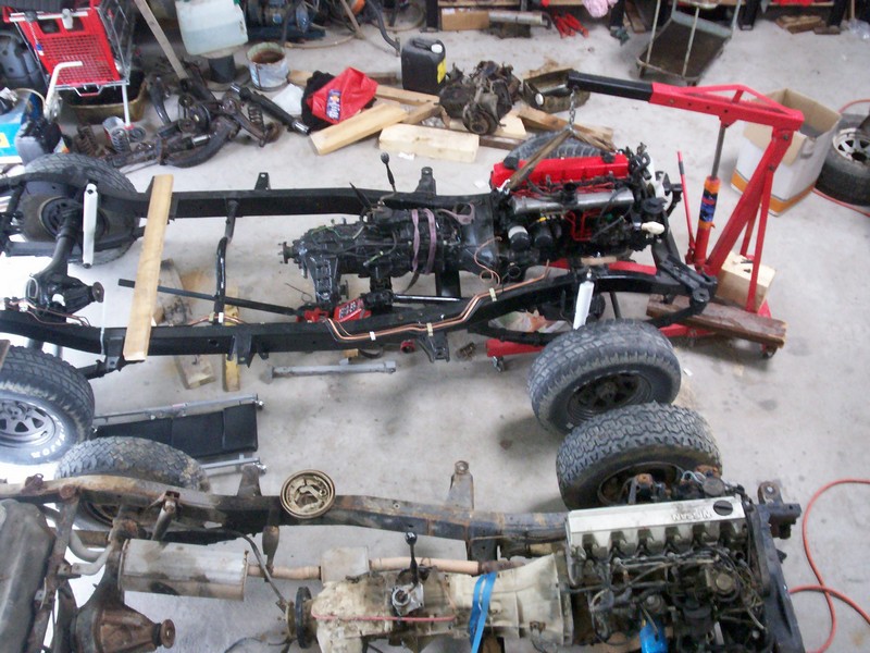

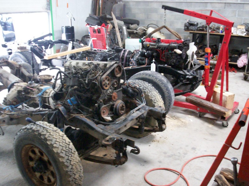

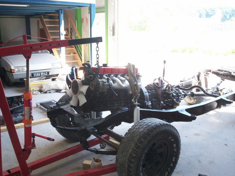

Je me suis attaqué a ce remise en service
la il est a poil de l'interieur
j'ai deux point a revoir
le premier le plancher arriere gauche
le deuxieme, le plancher conducteur
le mig va chauffer :2 (15):

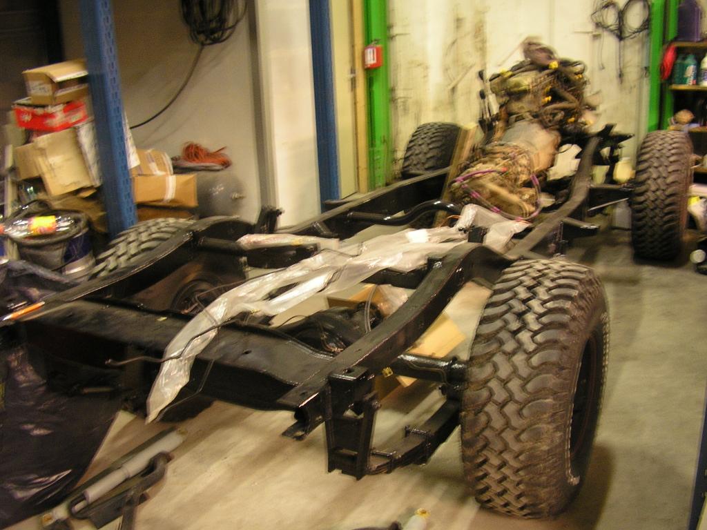

Donc j'ai vire les elargisseurs et les bavettes
Le pont et le chassis sablé
la j'ai attaqué le bas de caisse passager
la suite ce week end :2 (15):
c'est dingue de voir que 10 ans après, les caisses rouillent toujours aux mêmes endroits :2 (10)::2 (10): .....
.....en tout cas bon courage :2 (26): ....et j'aime bien ton fond de coffre :2 (17):

Chassis peint en noir

Bon aller apres les soucis sur ma plate (rouille aussi :2 (24): ) on se remet sur le trol :mrgreen:
C'est plus propre un chassis et un pont apres sablage et peinture :2 (15):
