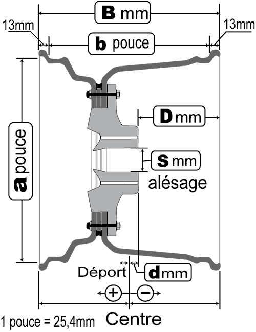

the bargeots Posté(e) : 4 janvier 2009 Posté(e) : 4 janvier 2009 vous avez raison , les gars , je cherche encorecomment on y mesure ? Le deport c'est la difference qu'il y a par rapport a une jante deport 0 (oui je sais c'est flou ) Donc deport 0 = flasque de fixation (me souviens plus comment ça s'appelle exactement, c'est là ou y'a les trou pour les ecrou) au milieu de la jante sur sa largeur (exemple 8" de largeur = 20cm de largeur = 10cm du bord de la jante vers l'interieur tu a le flasque.) Donc ensuite en sachant ça il suffit que tu determines la difference qu'il y a entre un coté et l'autre. Deports courants sur du 16" de diametre et 8" de large: -10 (= -1cm) -15 -25 -44 (rare)
HUGGY Posté(e) : 5 janvier 2009 Posté(e) : 5 janvier 2009 l ET de ta jante se calcul entre la façe d appuis et le milieu de ta jante 0 etant le milieu plus ta face d appuis et a l interieur l ET et negatif et inversement "E T ou deport "

bib 88 Posté(e) : 29 octobre 2009 Posté(e) : 29 octobre 2009 Salut Thier, sur le mien les roues alu d'origine en 8*16 ont un déport de - 10 mm Je viens d'acheter 5 roues acier en 8*16 avec un déport de -25. C'est la limite avant de dépasser par rapport aux élargisseurs d'aile. à +
