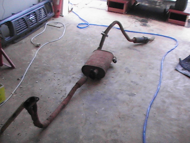

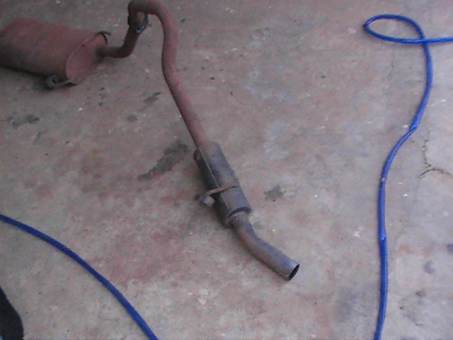

bon voila la gueule de ma ligne que je viens de demonté .

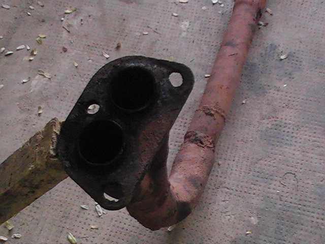

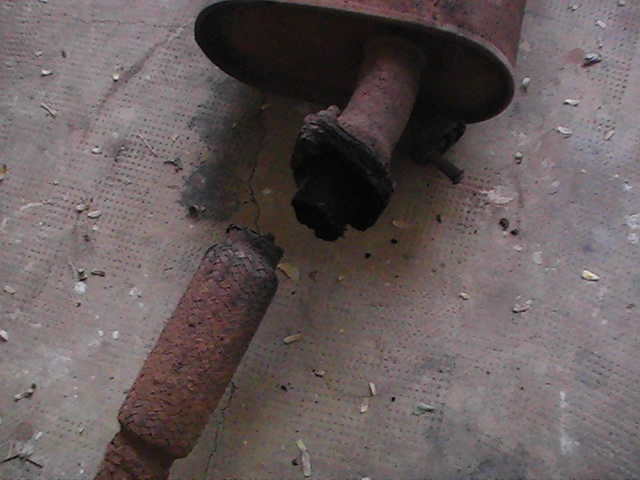

Premier remarque j'ai compri pourquoi sa a peter , j'ai pas de partie semi rigide :de tresse ,donc aucune absorbsion des vibrations
J'ai egualement remarquer que pas mal de soudure et morceau avai ete rajouté .
je vai suivre les indication de scoop est mettre un petit silencieux d'une autre voiture , je sais pas koi encore mais je trouverai bien .
