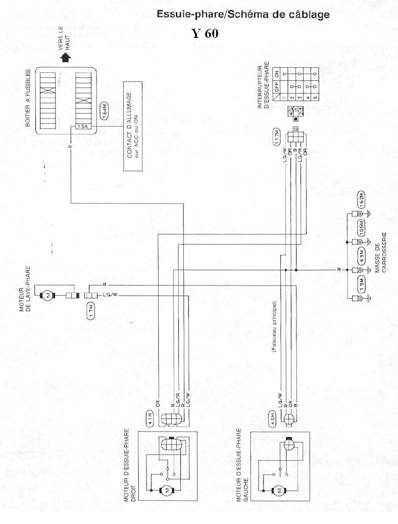

krikri67 Posté(e) : 7 janvier 2009 Posté(e) : 7 janvier 2009 je viens de démonter les laves phares de la voiture, avez-vous une idée du câblage de cela pour que je puisse tester le bon fonctionnement. j'ai jamais trouvé comment les mettre en marche sur la voiture merci christophe
