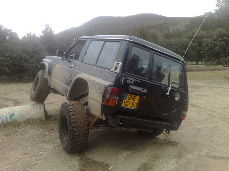

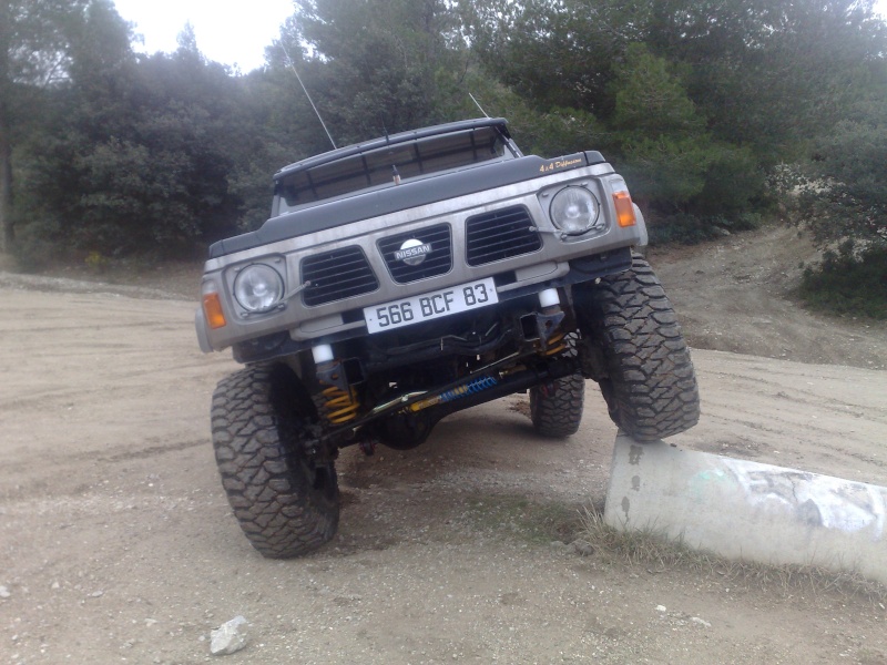

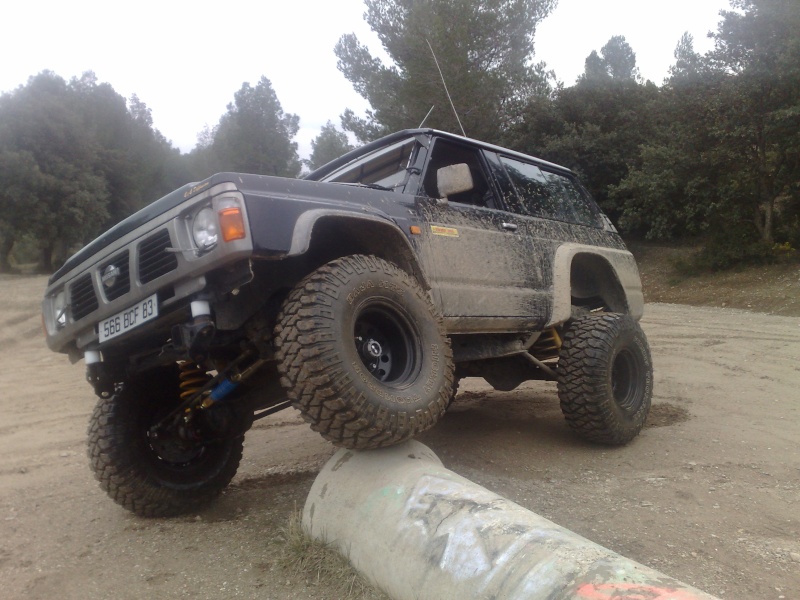

TUTUS13 Posté(e) : 10 janvier 2009 Partager ce message Posté(e) : 10 janvier 2009 présentation de mon trol La prépa tt · Kit ome +8cm · Body lift +6.5cm . ressort +8 kingspring y60 long · pneus Mickey Thompson Baja MTZ 88cm 35x12.5x15 · Jantes Modular black 10/15 -44 . silentboc excentré AV . barres panhard touch dog av . cale de boite . kit durite aviation +12 cm . amortisseur de direction avec ressort touch dog . Moyeu manuel amv l'interrieur .Sièges semi Baquets .une CB à l'extérieur .feux multifonctions Les prochaines modifs . mano de pression turbo .les marches pied .pc av ar .ski avant de protection .un Snorkel .barres panhart réglable ar .ligne d'échappement .Arbre double croisillons .suppression vanne egr .ailes ar découpé à l'extérieur : - feux multifonctions Lien vers le commentaire Partager sur d’autres sites Plus d'options de partage...
