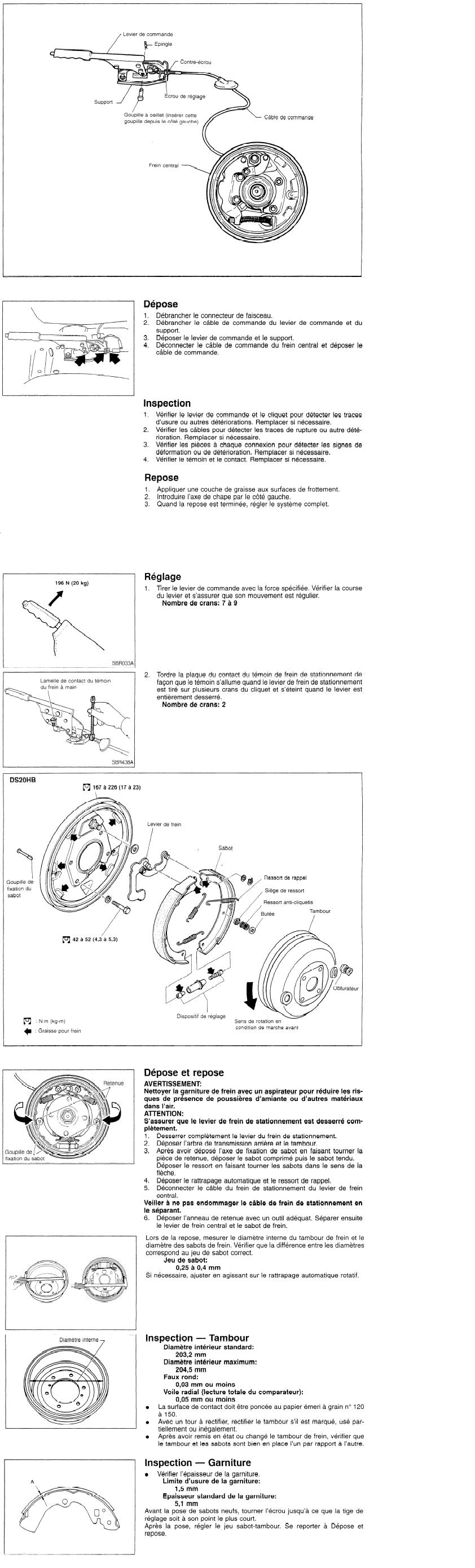

caf Posté(e) : 12 janvier 2009 Posté(e) : 12 janvier 2009 Bonjour à tous. Sur mon Y60, le voyant de freins reste allumé en permanence. Je dois passer en contre-visite pour le CT pour un flexible de frein mort et une "efficacité insuffisante" de freinage. Est-ce que tout est lié et reviendra dans l'ordre après remplacement du flexible ? Merci
