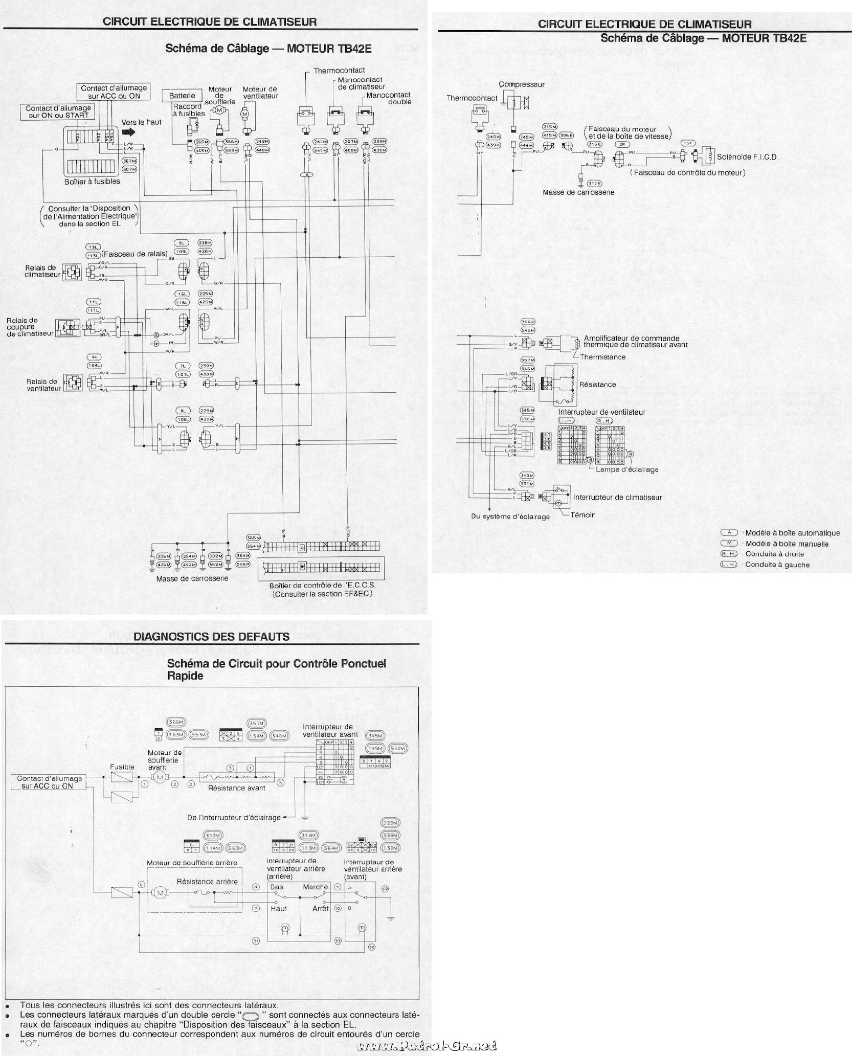

J'ai un Y60 SLX clim, moteur HS : j'ai fait déposer le moteur et le garagiste me l'a refait à neuf (réalésage, pistons, turbo, injecteurs) il en avait besoin et là j'ai un gr qui tourne correctement sauf que plus de clim.
On s'est dit simple plus de gaz ou fuite mais non ! J'étais aujourd'hui chez un professionnel banc Bosh de recharge il m'a fait une purge et un remplissage et pas de fuite sur le circuit. Mais par contre quand j'appuie sur le bouton de clim, le relais colle, le compresseur tourne et met en pression le circuit de gaz haute pression mais la basse pression rien ! Et finalement le circuit de clim Chauffe au lieu de refroidir. Le gars s'est renseigné il m'a dit que cela devait venir d'un régulateur de pression bloqué genre un truc avec un ressort et une bille (J'ai regardé tous les schémas et je ne vois pas cette pièce )
De plus dernier symptôme : quand j'enclenche le compresseur j'ai bien le moteur qui monte en régime mais est-ce que quelqu'un peut me confirmer que le bouton "ac" doit s'allumer car là il reste noir.
J'ai vu d'autre part qu'il y a sur le circuit de clim des électrovannes : où sont-elles située et comment sont-elles alimentées.
