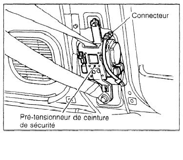

HENRI32 Posté(e) : 16 janvier 2009 Posté(e) : 16 janvier 2009 Question au cas où je devrais en changer une un jour : Y a t-il un risque de déclencher une réaction des air-bags en débranchant le connecteur ???? ou en désolidarisant la ceinture de la carrosserie ??? Si oui quelles sont les précautions à prendre préalablement ???
Andy wood Posté(e) : 16 janvier 2009 Posté(e) : 16 janvier 2009 Salut, en manipulant de la pyro il y a toujours un risque, mais il est minime, le mieux est de débrancher la batterie avant d'intervenir.
Référent Mécanique Pierre Grosjean Posté(e) : 16 janvier 2009 Référent Mécanique Posté(e) : 16 janvier 2009 Je ne pense pas car il n'y a que le capteur de décélération qui le déclenche. Cependant nini dit bien de débrancher la batterie et d'attendre 3 minutes Il est de quelle année ton Y61 ? car il semblerait qu'il y ait plusieurs générations de ceinture au niveau prétention.....
HENRI32 Posté(e) : 16 janvier 2009 Posté(e) : 16 janvier 2009 Je ne pense pas car il n'y a que le capteur de décélération qui le déclenche.Cependant nini dit bien de débrancher la batterie et d'attendre 3 minutes Il est de quelle année ton Y61 ? car il semblerait qu'il y ait plusieurs générations de ceinture au niveau prétention..... Le mien est de 08/2003
