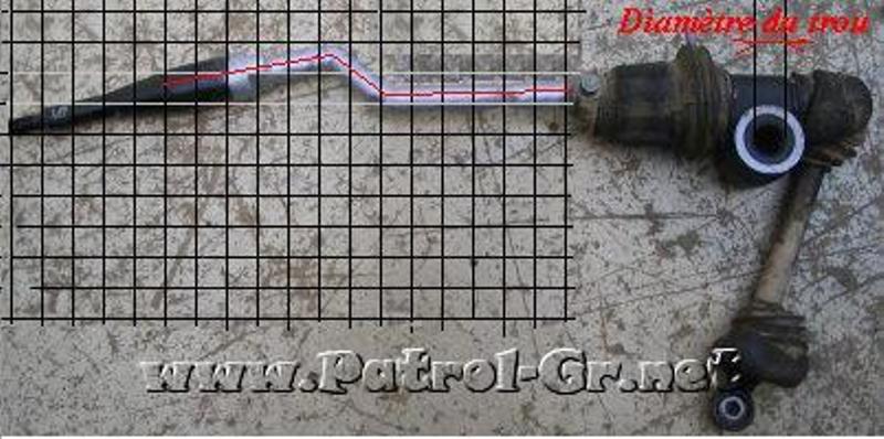

à la place de découper la tole :2 (24): pourquoi tu ne rallongerais pas tes leviers de vitesse :2 (26): peut-être plus simple :2 (11): c'est mon avis
tu ralonge le levier de vitesse et celui des courte avec se plan qui est prevu pour +5 alors n'oublie pas de faire un poil de plus :2 (15): apres normalement pas de decoupe de tole
merci pour le plan je pense que je vais effectivement rallonger les leviers car j ai en plus commandé mon kit rehausse +7.5 cm alors les modifs vont s enchainées en tout cas merci beaucoup
