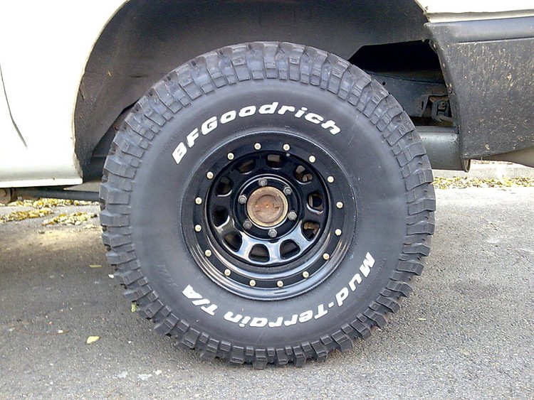

black Posté(e) : 19 janvier 2009 Posté(e) : 19 janvier 2009 mud ou rechappé TT salut sur le miens je suis en 285/75/16 bfg mud sur modular en 8/16 deport -25 c est tres bien tu peut aussi monter sur ces jantes du 305/70/16 en blackstar guyanne (rechapé) a+
StephR1 Posté(e) : 19 janvier 2009 Posté(e) : 19 janvier 2009 mud ou rechappé TT salut sur le miens je suis en 285/75/16 bfg mud sur modular en 8/16 deport -25 c est tres bien tu peut aussi monter sur ces jantes du 305/70/16 en blackstar guyanne (rechapé) a+ pareil pour moi en mud 285/75-16 et sur un 61 long.
Agades Posté(e) : 19 janvier 2009 Posté(e) : 19 janvier 2009 Je suis en train de monter des 265/75/16 good year wrangler mud sur modular en 8/16 deport -25 . ça sera un peut moins haut que les 285/75/16 mais je cherchais un bon compromis pour la conso, le budget, la resistance au sol.
npatrol80 Posté(e) : 19 janvier 2009 Posté(e) : 19 janvier 2009 Sur un 61 court d'origine: 235/85/16 passe sans problémes dans cette taille tu trouves un peu de tout: BF mud, Black Star guyane (rechappé), Black Star Mud Max( rechapé), Fédima sirocco (rechappé) Insa turbo special track (rechappé style mud max) et pleins d'autres. 255/85/16 Passe aussi mais peu toucher dans les gros croisement Dans cette taille peu de profil BF Mud , Discoverer STT et encore un ou deux modéles ont je ne me souiens plus. Sur un 61 court rehaussé: Les deux tailles citées plus passes sans problémes Avec +5 tu peux mettre du 305/70/16 vor du 900/16mais en fonction du déport de la jante.

pimbo Posté(e) : 20 janvier 2009 Posté(e) : 20 janvier 2009 Je suis en train de monter des 265/75/16 good year wrangler mud sur modular en 8/16 deport -25 . ça sera un peut moins haut que les 285/75/16 mais je cherchais un bon compromis pour la conso, le budget, la resistance au sol. ca c est la largeur(285)
gr-55 Posté(e) : 20 janvier 2009 Posté(e) : 20 janvier 2009 Oui, mais pour la hauteur, 75% de 285 c'est un peu plus que 75% de 265....

Agades Posté(e) : 20 janvier 2009 Posté(e) : 20 janvier 2009 Oui, mais pour la hauteur, 75% de 285 c'est un peu plus que 75% de 265.... Effectivement, je parlais bien de la Hauteur, la largeur parlait d'elle même
Agades Posté(e) : 20 janvier 2009 Posté(e) : 20 janvier 2009 je voudrai bien connaitre la difference Prends le simulateur de tailles de pneumatiques et tu constateras que le diamètre du pneu est , aussi, directement impliqué par la largeur du pneu. Ceci est vrai sur des pneus neufs, mais, aux dires de certains cela est encore plus visible sur des pneus rechapés. POUR DES PNEUS : Pour 265/70/16 diamètre 77,74 cm circonférence 244,23 cm Pour 265/75/16 diamètre 80,39 cm circonférence 252,55 cm Pour 285/75/16 diamètre 83,39 cm circonférence 261,98 cm En ce qui concerne mon 61 2,8l, les deux derniers exemples sont hors la loi ! http://www.forum-newbeetle.fr/pneus.php
pimbo Posté(e) : 20 janvier 2009 Posté(e) : 20 janvier 2009 je voudrai bien connaitre la difference Prends le simulateur de tailles de pneumatiques et tu constateras que le diamètre du pneu est , aussi, directement impliqué par la largeur du pneu. Ceci est vrai sur des pneus neufs, mais, aux dires de certains cela est encore plus visible sur des pneus rechapés. POUR DES PNEUS : Pour 265/70/16 diamètre 77,74 cm circonférence 244,23 cm Pour 265/75/16 diamètre 80,39 cm circonférence 252,55 cm Pour 285/75/16 diamètre 83,39 cm circonférence 261,98 cm En ce qui concerne mon 61 2,8l, les deux derniers exemples sont hors la loi ! http://www.forum-newbeetle.fr/pneus.php je suis en 265/75/16 et au ct noproblem.
Agades Posté(e) : 20 janvier 2009 Posté(e) : 20 janvier 2009 je voudrai bien connaitre la difference Prends le simulateur de tailles de pneumatiques et tu constateras que le diamètre du pneu est , aussi, directement impliqué par la largeur du pneu. Ceci est vrai sur des pneus neufs, mais, aux dires de certains cela est encore plus visible sur des pneus rechapés. POUR DES PNEUS : Pour 265/70/16 diamètre 77,74 cm circonférence 244,23 cm Pour 265/75/16 diamètre 80,39 cm circonférence 252,55 cm Pour 285/75/16 diamètre 83,39 cm circonférence 261,98 cm En ce qui concerne mon 61 2,8l, les deux derniers exemples sont hors la loi ! http://www.forum-newbeetle.fr/pneus.php je suis en 265/75/16 et au ct noproblem. Yes, tu as un 3l et c'est différent en ce qui concerne le certificat du constructeur. Pour moi ce n'est pas "possible" sur le 2,8l, aux yeux de la fiche technique...
Agades Posté(e) : 20 janvier 2009 Posté(e) : 20 janvier 2009 je pensais que c etait les memes caisses Là on pourrit le post d'origine et je présente mes excuses à l'émeteur . Oui, c'est les mêmes caisses, mais la bizarrerie viendrait de Nissan quand il a fait homologuer le 3l, le véhicule était chaussé différement du 2,8l. Le soucis reste plus aux yeux de la loi car je suis pas du tout certain être plus dangereux avec 3 cm de diamètre en plus !!! C'est la loi et avec les nouvelles expertises sur accident, il n'est pas exclu qu'o oblige à mettre des pneus conforme à la fiche du véhicule pour récupérer la carte grise. Le tout est de savoir et de faire en connaissance de cause. Pour ma part, j'ai opté pour 2 trains de pneus: 1 train 50/50 en 265/70/16 pour tous les jours . C'est des INSA TURBO MOUNTAIN, je fais de tout sans excès mais de tout. Et là je monte un train 80tt/20route en 265/75/16 GOOD YEAR Wrangler MT en prévision des sorties à venir.
