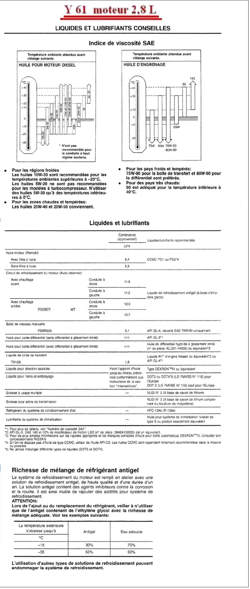

J’ai tous lu les sujets pour l’huile de transmissions, c'est souvent contradictoire. :2 (21):
Donc pour un Y61 TD6 l'huile et les quantités sont telle bonne ?
Boite de vitesse : 75 w 90 norme Api GL4. Quantité 5.1
Pont avant : 75 w 90 norme Api GL4. Quantité 5.4
Pont arrière : 75 w 90 norme Api GL4. Quantité 3
Boite transfert : dextron II ATF Quantité 1.9
Je dois commander l’huile.. je ne suis pas sûr de l’huile et sur les quantités :2 (20):
je voudrais mettre un peu de clarté, certains sujets disent 80w90 d’autre 75w90 pour la BV et Ponts pour la de BT 75w90 ou ATF je ne sais plus maintenant :2 (24)::2 (20): :2 (25):
qui peut me renseigner simplement :2 (14):
