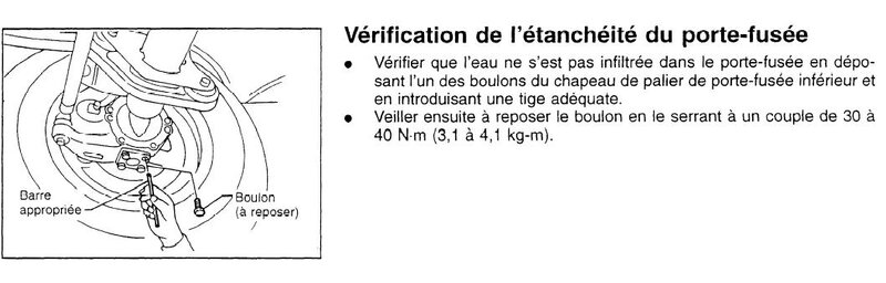

lechevallier Posté(e) : 26 janvier 2009 Posté(e) : 26 janvier 2009 bonjour, j'ai fait comme dans les "Astuces" j'ai démonté les 4 boulons du dessus en faisant attention pour que la roue ne bouge pas J'ai enlevé la plaque qui vient avec le roulement, pas de problème par contre je voudrais savoir où je vais mettre la graisse car dans le fond il y a la cage fermée avec juste des ouvertures sur les cotés Alors ma question : la graisse j'essaie de la mettre dans les ouvertures ou je dois enlever la cage ? merci je ne trouve pas avec la fonction "Rechercher" merci
